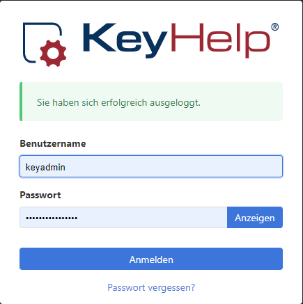

Loginmaske in falscher Sprache
Posts: 4275
Ja
(z.B. Ubuntu 20.04)
Debian 11
(z.B. 22.0 - Build 2366)
23.1.1 (Build 3016)
Wenn ich die Sprache im Panel auf englisch umstelle, bleibt die Loginmaske weiterhin auf deutsch.
Loginmaske mit englischer Beschriftung
Loginmaske mit deutscher Beschriftung
Sprache im Panel ändern, ausloggen

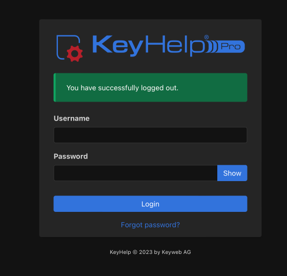

Posts: 2189
Re: Loginmaske in falscher Sprache
Das muss am Setup liegen, ist kein generelles Problem:
Posts: 4275
24unix wrote: Sat 26. Aug 2023, 13:14 Das muss am Setup liegen
Ich bin durch einen Hinweis darauf aufmerksam geworden, hab es auf mehreren meiner Maschinen getestet und konnte es reproduzieren.
Ich hab auch eine Idee für die Ursache:
Daß es bei dir funktioniert, könnte ja möglicherweise daran liegen, daß du das KH Install Script vermutlich schon in englisch hast durchlaufen lassen...Kann das sein?

l_fish
Posts: 188
Post by l_fish »
Weitere Vermutung: Es wird die bevorzugte Sprache des Browsers genutzt? Ohne Login weiß keyhelp ja nicht, was für eine Sprache der Nutzer gern hätte.
Posts: 4275
l_fish wrote: Sat 26. Aug 2023, 13:42 Weitere Vermutung: Es wird die bevorzugte Sprache des Browsers genutzt? Ohne Login weiß keyhelp ja nicht, was für eine Sprache der Nutzer gern hätte.
Treffer!
Nach Umstellung in meinem Opera auf englisch wird die Loginmaske korrekt angezeigt.
Allerdings halte ich es für suboptimal, wenn sich die Beschriftung der Loginmaske nicht an den Paneleinstellungen sondern an den Browsereinstellungen orientiert. Das Panel selber wird ja auch in der im Panel ausgewählten Sprache ausgeliefert, unabhängig von den Spracheinstellungen im Browser...
