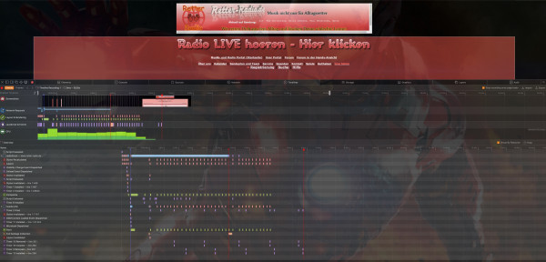

OK, Wartungsmodus sollte ja eigentlich schnell sein, aber auch da ist es das nicht wirklich:

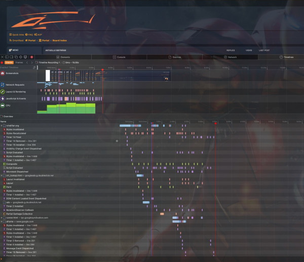

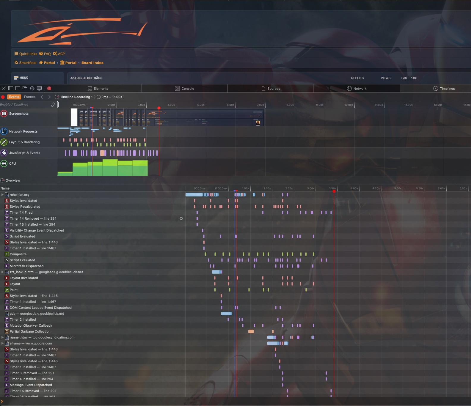

Zum Vergleich mein Forum, nicht im Wartungsmodus, auch nicht super schnell (aber da es nahezu tot ist investiere ich da auch keine Zeit mehr):
Die index.php braucht bei Dir gute 4 Sekunden, das ist zu viel.
Was für CPU/RAM hat die Kiste?
Hast Du einen PHP Cache installiert?
