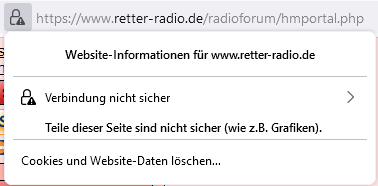

RR_Tappi wrote: Tue 19. Sep 2023, 13:51 die Domain hat definitiv ein Zertifikat, weil https://retter-radio.de funktioniert
Das macht deine Webseite aber nicht zwangsläufig sicher.

Das angeblich das HM-Portal nicht sicher sein soll, liegt am html5 Player, da der Stream leider nur als http läuft, darum möchte und will ich Shoutcast ja mit der SSL Unterstützung laufen lassen.

RR_Tappi wrote: Sat 23. Sep 2023, 13:55 Das angeblich das HM-Portal nicht sicher sein soll, liegt am html5 Player, da der Stream leider nur als http läuft, darum möchte und will ich Shoutcast ja mit der SSL Unterstützung laufen lassen.
Irgendwas mußt du jetzt aber geändert haben, denn inzwischen wird die Seite vom Browser als sicher erkannt...

Genau Jolinar, ich habe den html5 Player aus der Portalbox rausgenommen ;)
Wie gesagt der Radiostream läuft über http ... und nicht über https

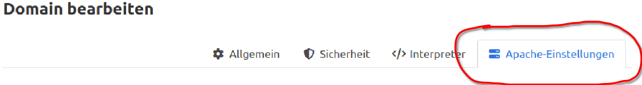

Demnach müsste ich das so schreiben - richtig?
<IfModule mod_proxy.c>
        ProxyPass /.well-known/acme-challenge !
</IfModule>
Alias /.well-known/acme-challenge /home/streams/mainstream/.well-known/acme-challenge
SSLProxyEngine On
ProxyPass / https://retter-radio.de:8000
ProxyPassReverse / https://retter-radio.de:8000
Und wo pack ich das dann hin? und vor allem wie muss ich die Datei dann nennen mit Dateiendung?
Ich bin Ostwestfale: STUR . HARTNÄCKIG . KÄMPFERISCH
technotravel
Posts: 495
Re: Shoutcast V2 mit SSL
Post by technotravel »
Das kommt nicht in eine Datei, sondern in die Apache Einstellungen deiner Domain:

Ahhh ok wieder was gelernt, naja bei <if denke ich immer an Codes welche in einer Datei stehen.
Ok Danke dir für den Hinweis :)
Posts: 3642
Das „<if>“ Zeugs kann man auch weglassen.
Das prüft nur ob mod_proxy aktiviert ist.
Da du aber mod_proxy benötigst und auch aktiviert hast, kann die if-Abfrage entfallen.
