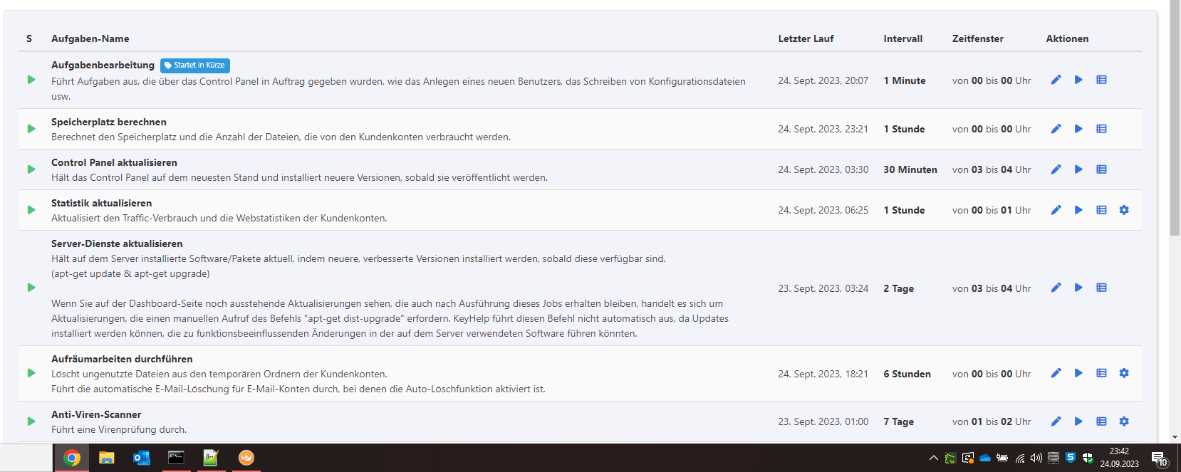

Wartungsintervall Aufgaben werden nicht mehr ausgeführt (Aufgefallen, da DNS Zonenänderung nicht ausgeführt wurde)
Aufgabenintervalle werden ausgeführt und Domainänderungen übernommen.
Nameserver in Domainverwaltung auf die Keyhelp NS geändert sowie Glueeintrag auf die IP. Hostname ist auflösbar.
Siehe letzte Ausführung und Systemzeit
Ich würde gern herausfinden was passiert ist.

In welcher Zeitzone läuft denn die Kiste? 1-minütige Aufgabenbearbeitung, letzter Lauf heute um 20:07(!), Zeit des Posts 17:49. :? :? :?

tab-kh wrote: Sun 24. Sep 2023, 19:48 In welcher Zeitzone läuft denn die Kiste? 1-minütige Aufgabenbearbeitung, letzter Lauf heute um 20:07(!), Zeit des Posts 17:49. :? :? :?
Ja das ist sicher verwirrend 😂.
Sowohl die Maschine als auch ich leben in der Zeitzone:
GMT +8 Singapur/ Kuala Lumpur

Ich denke, die Uhrzeit auf deinem Server war einfach falsch.
Beispiel: Das eine Update-Wartungsintervall startet jetzt: 25.09. - 16:30 Uhr. Dann stellst du die Uhr (oder die Zeitzone) auf 8 Stunden früher - Schon ist es bei dir auf dem Server erst 25.09. - 08:30 Uhr. Nun läuft das nächste Update-Wartungsintervall erst in 8 Stunden, um 16:31 Uhr.
Komisch ist nur, das er bei dem Klick auf das Play Icon bei den Wartungsintervallen den Job, unabhängig von der Urzeit trotzdem hätte starten sollen.
