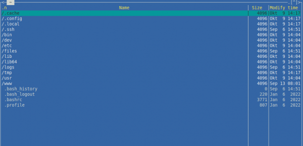

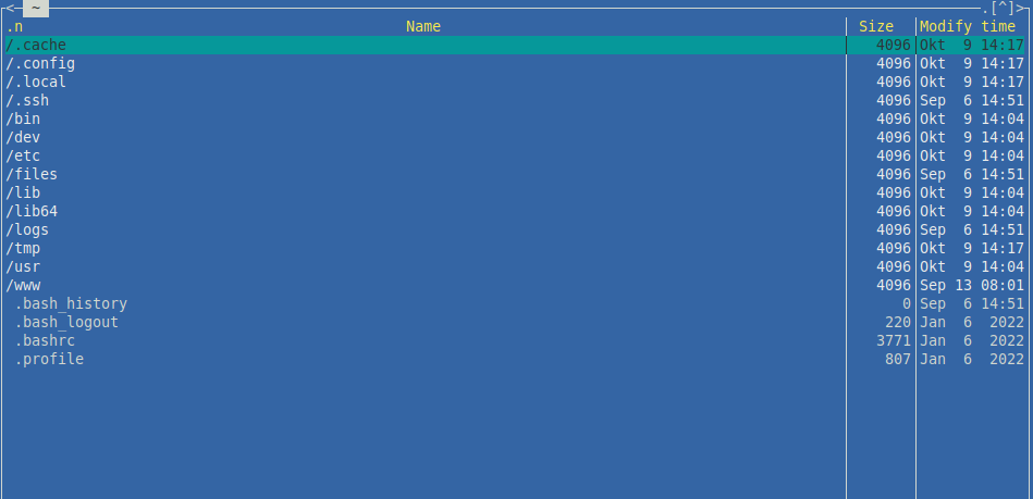

Posts: 1903
Re: JailShell - An das Verzeichnis binden
So sieht der Verzeichnisbaum eines Chroot Users aus, ein Wechsel nach oben ist nicht möglich
Prüfe dass sich der User in der /etc/group auch in der Gruppe keyhelp_chroot befindet

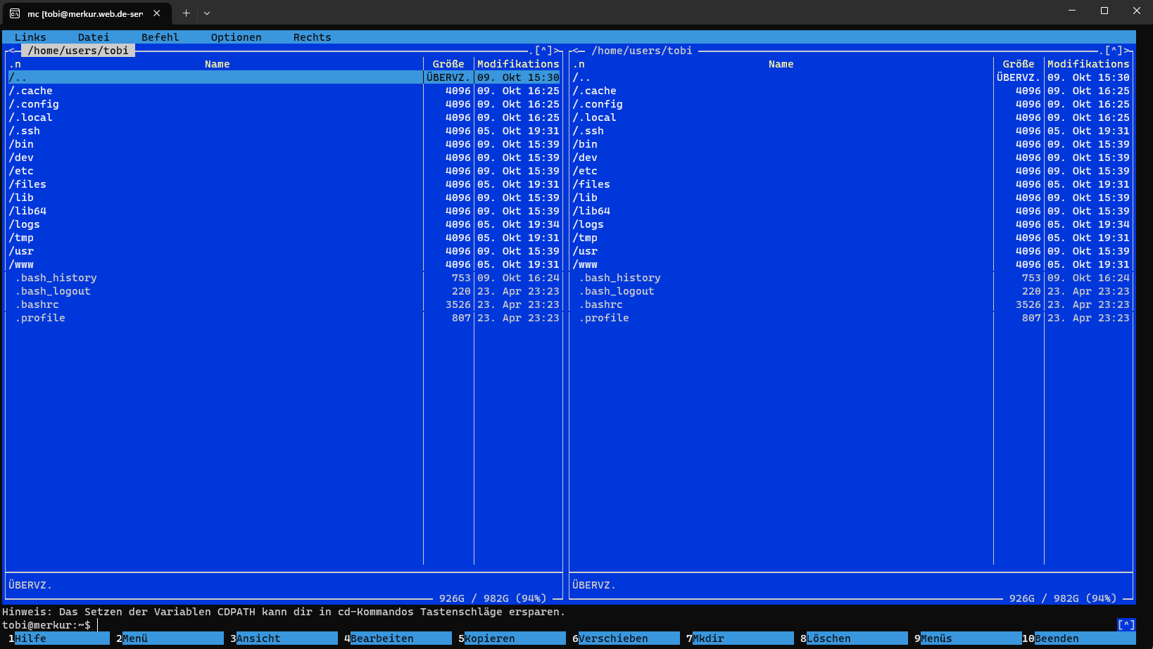

Tobi7889
Posts: 116
Location: Hannover
Post by Tobi7889 »

Test anderer Verzeichnisse:
tobi@merkur:/home/users/xyz-demo$ pwd
tobi@merkur:/home/users/xyz-demo$ cd /var/log
tobi@merkur:/var/log$ pwd
/var/log
tobi@merkur:/var/log$ ll
