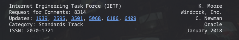

Die RFC 8314 aus 2018 (auf die übrigens in deinem IANA Dokument verlinkt wird) sagt, daß 465 (SSL/TLS) gegenüber gegenüber 587 (STARTTLS) zu bevorzugen ist.
Hintergrund ist die Tatsache, daß STARTTLS anfällig gegen Downgrade-Angriffe ist, da die initiale Kommunikation unverschlüsselt erfolgt.

Es ist zu sehen, daß die RFC 6409 (aus 2011) von der RFC 8314 (aus 2018) abgelöst wurde:
Updated by RFC 8314
