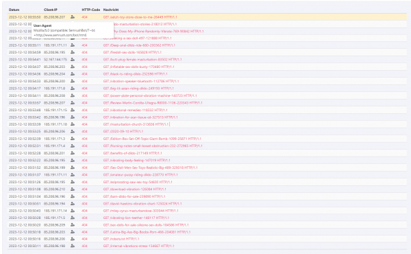

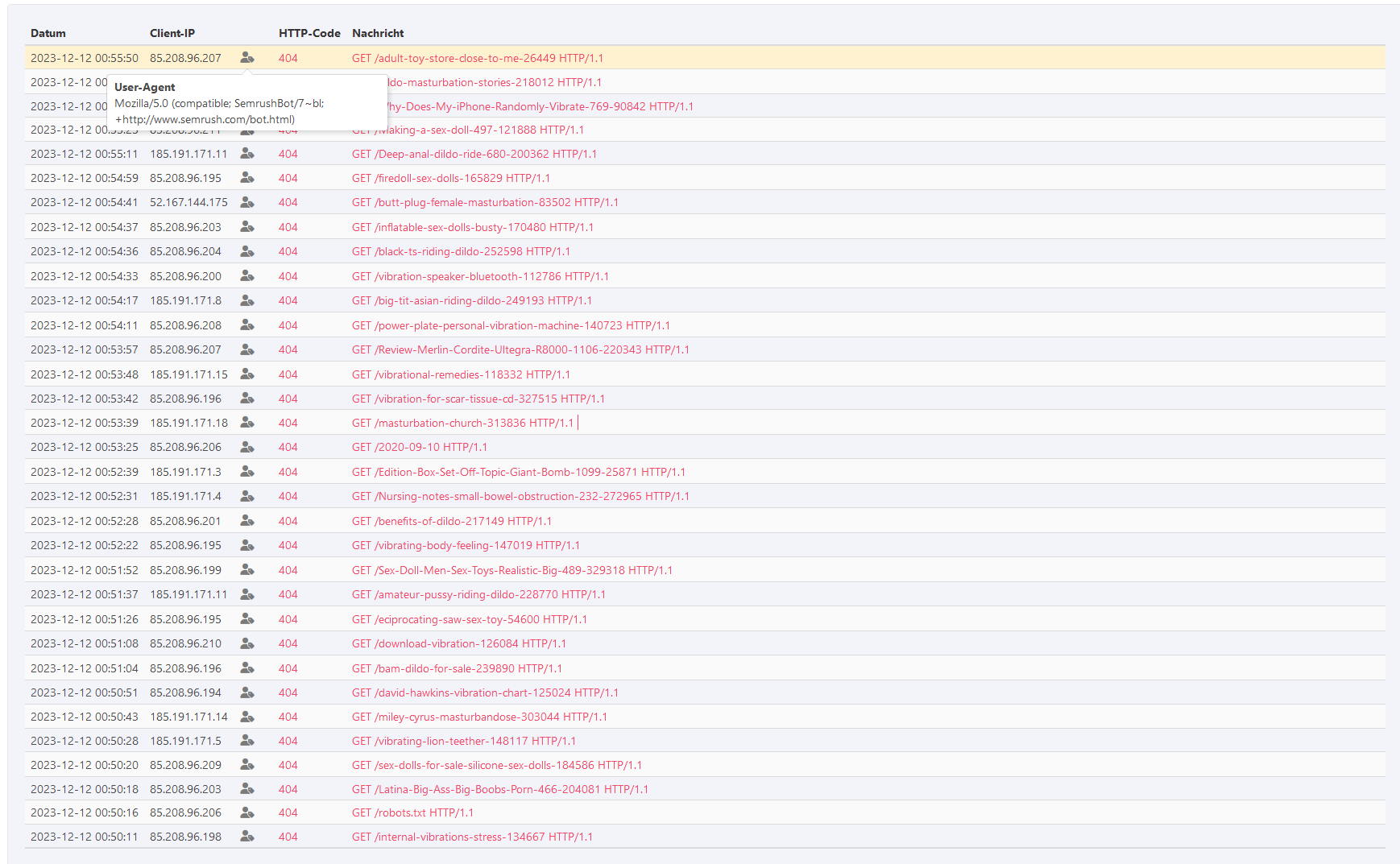

Guten abend,
Ich habe Folgendes Problem, weiß einer wie ich das vorbeugen kann ?
mfg
Re: Webserver-Protokolle
Katzsumi wrote: Tue 12. Dec 2023, 01:00 Guten abend,
mfg
robots.txt, wobei ich bezweifel das er sich dran hält.
Also bleibt dir noch Fail2Ban 8-)
Die Logs auf den Bot prüfen lassen und tschüß lieber SemRushBot :P
Intressante Filter die bereits vorhanden sind sollten sein:
/etc/fail2ban/filter.d/apache-badbots.conf
und
/etc/fail2ban/filter.d/apache-botsearch.conf
Nach kürzester Zeit sollte dein Problem der Vergangenheit angehören.

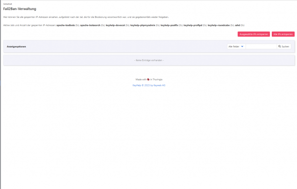

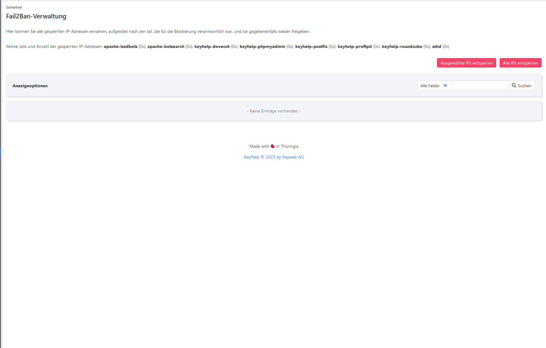

Also ich habe nun soweit alles gemacht...
die sachen werden auch nun in keyhelp angezeigt unter aktive jails, allerdings werden die banns nicht aufgelistet...

Katzsumi wrote: Tue 12. Dec 2023, 22:21 allerdings werden die banns nicht aufgelistet...
Ggf. mal ein Blick ins Fail2Ban log werfen und schauen ob überhaupt was gefunden wird.
