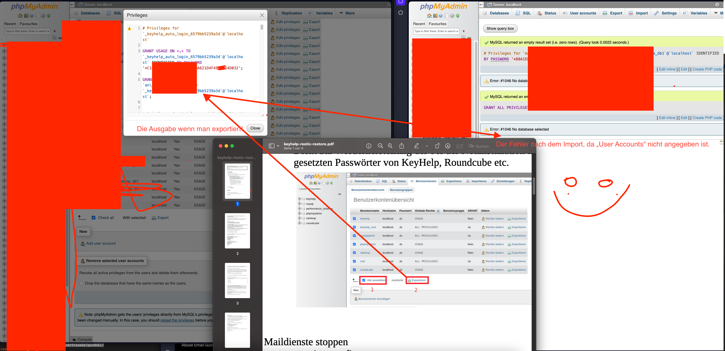

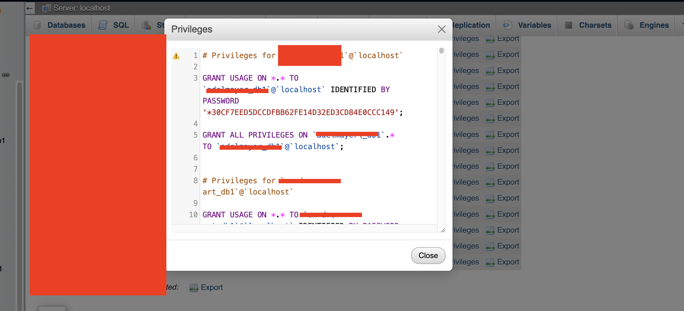

Nochmal der Hinweis:
Diese Anleitung funktioniert so nicht!
Punkt 3 Kann Aufgrund einer falscher Ausgabe nicht verwendet werden, beim export werden nur die Privileges ausgegeben. Damit lassen sich keine neuen Benutzerrechte anlegen! Und dazu kommt, dass man sich damit die Neuinstallation zerschießt! Aufgrund der Übernahme von root@
Und vorab: Dieses Thema hat hier wohl etwas zu tun und muss nicht unbedingt wieder in den offtopic, äh.. Trash verschoben werden..
