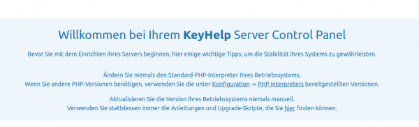

Diese Info-box beschreibt alles:
Ändern Sie niemals den Standard-PHP-Interpreter Ihres Betriebssystems.
Wenn Sie andere PHP-Versionen benötigen, verwenden Sie die unter Konfiguration -> PHP Interpreters bereitgestellten Versionen.
