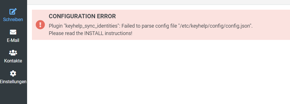

Allerdings bekomme ich nun beim anmelden in dieser eigenen Instanz eine Fehlermeldung für das keyhelp Plugin (keyhelp_sync_identities).
Ich bin leider echt überfragt was nun das Problem ist und habe gehofft einer von euch kann mir noch einmal einen Tipp geben.
Bevor ich das Plugin Calendar installiert und aktiviert habe, kam dieser Fehler nicht. Erst mit Einrichtung (nach Anleitung des Entwicklers) entstand dies Problem.
In der Urpsrünglichen Roundcube Instanz von KH selbst habe ich das Problem nicht.
Auch wenn ich nun das Plugin nicht mehr in der Config aktiviere, kommt der Fehler weiterhin...
Hier der Fehler den ich beim Anmelden erhalte:
Vielen Dank schon einmal vorab :)

Posts: 4274
Re: Roundcube Kalender
Jetzt nur ins Blaue geraten...Stimmen die Zugriffsrechte? Offenbar kann er auf das File ja nicht zugreifen...
Luukullus
Posts: 146
Post by Luukullus »
Jolinar wrote: Sat 13. Jan 2024, 21:12 Jetzt nur ins Blaue geraten...Stimmen die Zugriffsrechte? Offenbar kann er auf das File ja nicht zugreifen...
Tatsächlich habe ich genau den Gedanken auch gerade gehabt.
Aufgesetzt habe ich die Roundcube Instanz in einem "Kunden".
Berechtigungen sind natürlich die des Kundenaccounts. Wenn ich mich nicht täusche könnte das Problem sein, das dieser Account (in dem das Keyhelp Plugin ja liegt), keine Zugriffsrechte auf die config.json hat (was ich mir bei dem Inhalt dieser Datei auch absolut genau so wünsche).

Ich habe mir die Berechtigungen aus dem KH Roundcube Verzeichnis angesehen.
Dort ist Owner der User "keyhelp" mit der Berechtigung 755. Dies habe ich auf das neue Verzeichnis zum Testen übernommen. Leider aber ohne Erfolg.
Edit:
Ok richtig dumm von mir. Genau falschrum gedacht.
Die Berechtigung des Plugins ändert ja nicht die Berechtigung des Users der drauf zugreift....
Sorry...
Luukullus
Posts: 146
Post by Luukullus »
Zusatz:
Ich habe nun diesen Kunden testweise der Gruppe keyhelp hinzugefügt, da diese Gruppe auf die besagte File berechtigt ist.
Leider aber nach wie vor das selbe Phänomen.
Ich bin da mit meinem Latein am Ende.
Hoffentlich hat noch jemand einen Zündenden Tipp :)
Edit:
Vielleicht ist noch wichtig zu erwähnen:
Ich habe auf die Roundcube DB einem neuen User die Berechtigungen gegeben und nutze diesen in der neuen Roundcube Instanz.
Ansonsten ist alles in der Config gleich der KH-Roundcube Config nachkonfiguriert.
Posts: 1437
Das wird vermutlich nicht ganz so einfach werden wenn dazu ein User Web über KH erstellt wurde ...
Der Panel Web und Roundcube Folder hat eigens spezielle Berechtigungen und außerdem auch für PHP vermutlich kaum Enschränkungen z.b. disabled_functions etc.
Wenn du jetzt einen Standard KH User der Gruppe keyhelp hinzufügst (auch die Folder permissions, PHP etc.) könnte dies ein Sicherheitsproblem darstellen ... daher besser in Kauf nehmen das ein Third Party Plugin überschrieben wird - also besser im echten RC Folder installieren und nach den composer Aktionen danach dran denken nochmal ein chown .R NUR auf den Webfolder ausführen.
Joli hat ein Script bereitgestellt um nach KH Updates (Änderungen) einzugreifen, das ganze kann mann auch über Monit machen (Folder - Datei auf Änderung überwachen) und dann ein Bash Script ausführen z.b. ein Backup des calendar Folders in den RC plugin folder kopieren ...
