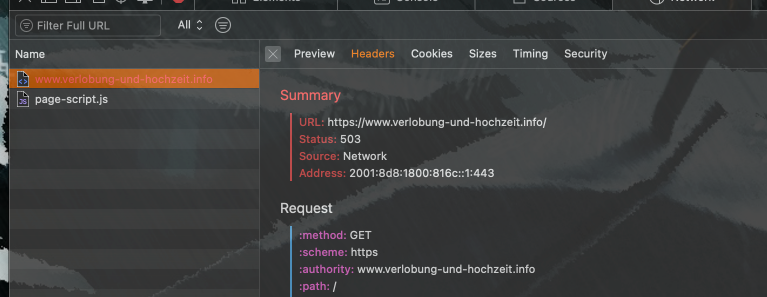

Wenn ich aber die Seite aufrufe (oder mich dort navigiere BE wie FE), dann tritt unregelmäßig (spätestens nach dem 3-5 Klick) immer ein 503er Fehler auf. Was könnte die Ursache sein? Die Seite läuft mit PHP 8.3 und OPCache + JIT.

Da tauchen keine Fehler auf. Das hatte ich heute am Nachmittag schon studiert...
Aber folgendes im WordPress-Admin (BE):
Das REST-API ist eine Möglichkeit, wie WordPress und andere Anwendungen mit dem Server kommunizieren. Der Bildschirm des Block-Editors beispielsweise stützt sich auf die REST-API, um deine Beiträge und Seiten anzuzeigen und zu speichern.
Beim Testen des REST-API wurde ein unerwartetes Ergebnis zurückgegeben:
REST-API-Endpunkt: https://www.verlobung-und-hochzeit.info ... ntext=edit
REST-API-Antwort: (503) Service Unavailable

Also, wenn der Apache einen 503er gibt muss er das loggen.
