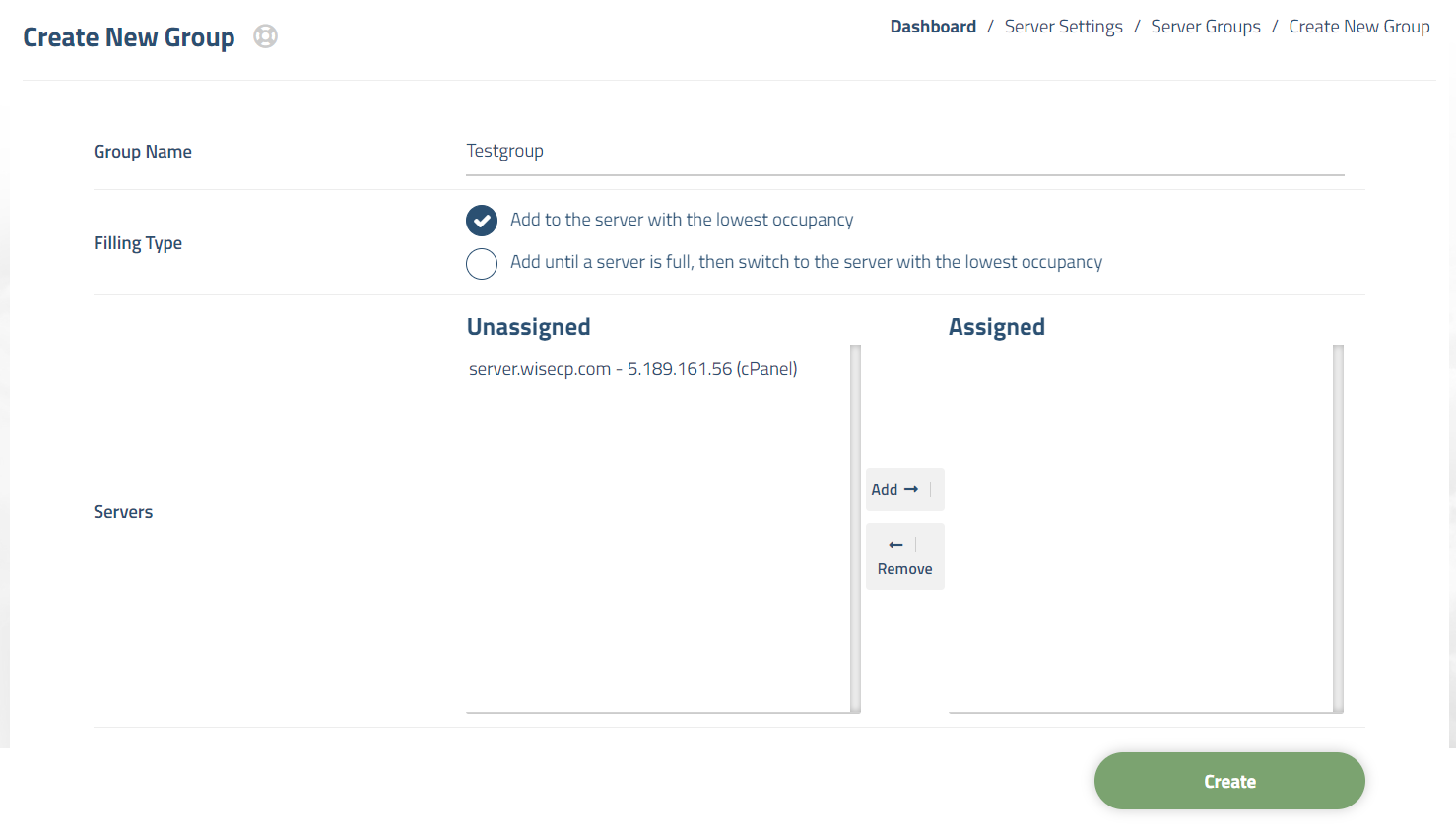

ich bin vor kurzem darauf gestoßen, das es in WISECP die Funktion Server-Group gibt.
Hier ist es möglich, eine Gruppe zu erstellen, in der alle gewünschten Server enthalten sind (eine Ähnliche Funktion hat auch WHMCS). Diese Gruppe wird dann automatisch vom Automation Panel befüllt.
Sozusagen eine Art Kunden-Load-Balancer, das neue Kundenpakete immer auf dem Server mit der geringsten Auslastung angelegt werden.
Beispielbild für Gruppen (Bild ist aus der WISECP Demo):

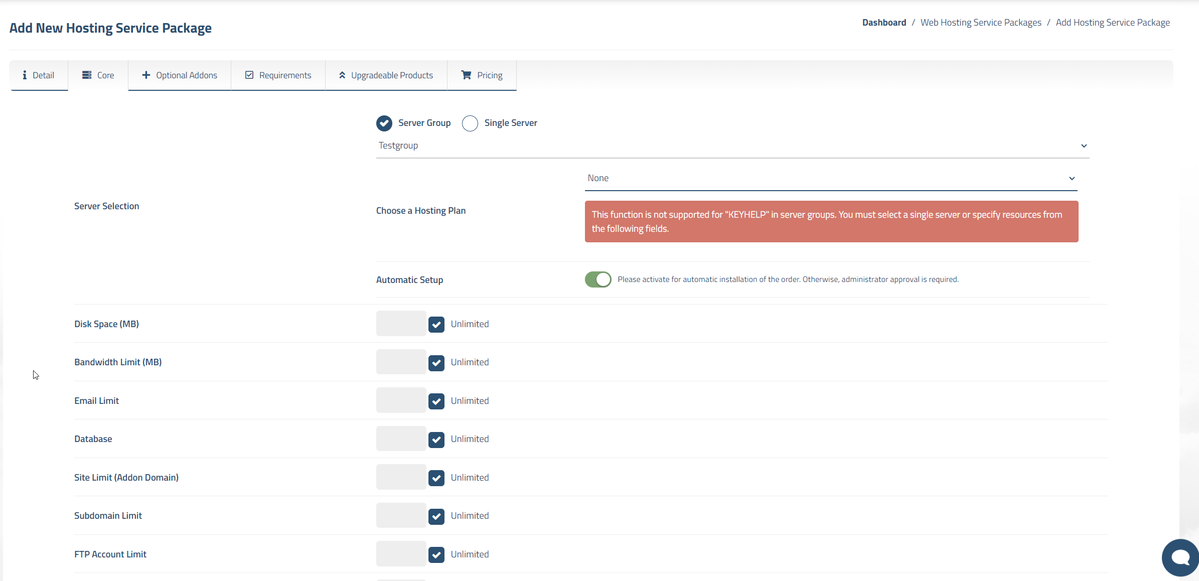

Wenn man dann Produkte anlegt, wie zum Beispiel ein Webhostingpaket (Name und konditionen nun erstmal völlig egal), dann kann man diesem Paket eine Zuweisung zu der Gruppe geben, anstatt diese auf einen direkten Server zu schlüsseln:
Beispielbild für die Paketerstellung:
Leider kann ich hier keine weiteren Schritte zeigen, da ich ausschließlich Keyhelp Server betreibe xD. Ebenfalls habe ich den WISECP Support hierzu kontaktiert. Für mich war nicht wirklich verständlich, wieso dies nicht möglich sein sollte. Zumal ich in WISECP sowieso maximal Provisionen angeben kann.

Unabhängig davon, meldet WISECP beim Auswählen der Servergruppe bereits, das Keyhelp mit dieser Funktion nicht kompatibel sei.
Also selbst wenn Namen und IDs gleich sind, kann man aus diesem Grunde schon keine Vorlagen aus Keyhelp einem Paket zuweisen.
