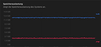

16 GB, davon sind die meisten die meiste Zeit frei.
Interessant in dem Zusammenhang: Nach dem Neustart von MariaDB scheint mehr frei zu sein, als vorher:
Bildschirmfoto 2024-04-03 um 17.56.09.jpg (10.35 KiB) Viewed 5243 times
Ich hänge mich noch an dem zeitlichen Zusammenhang mit der Domain-Umstellung auf … Wie könnte da der Speicher so schnell ausgelastet gewesen sein? Die kurze Spitze wäre vermutlich nicht aufgezeichnet worden im Monitoring. Und bei allen Loadtests, die ich bisher gemacht habe, gab es nie so ein Problem.
