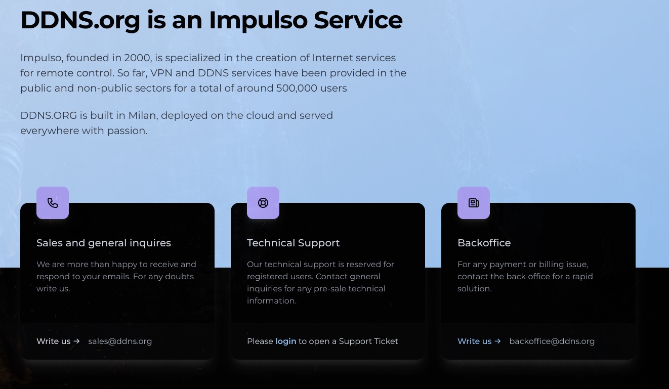

Ist denn ddns.net und ddns.org dieselbe Organisation?

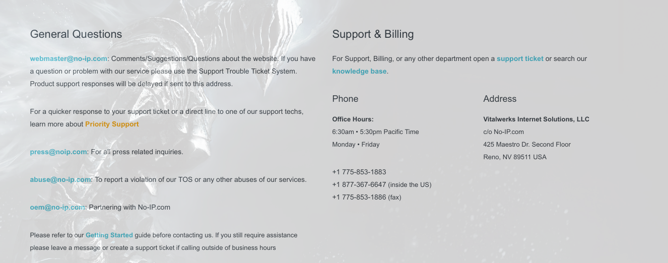

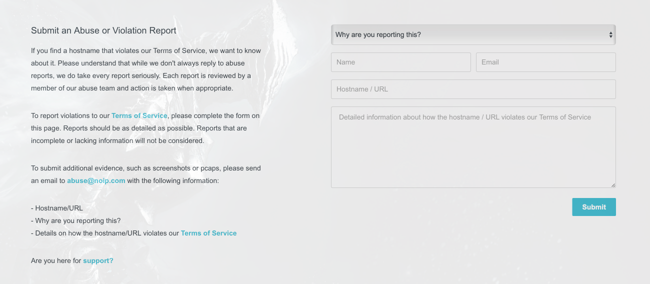

Posts: 2098
Re: resolvectl not found
topolino wrote: Sat 6. Apr 2024, 15:07 Ist denn ddns.net und ddns.org dieselbe Organisation?
Sorry, da habe ich net und org verwechselt.
Die .net landet auf einer Seite von noip.com.
Die haben ein Kontaktformular:
Und Adressen:
