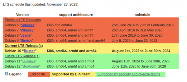

gegen oldstable ist auch im Grunde nichts einzuwenden, die Systeme werden weiterhin gepflegt, das kommt auch nicht nur Häppchenweise ... also ich kann nicht meckern ... die zusätzlichen PHP Versionen bei KH sollten aber up2date sein bzw. notfalls deaktivieren bei LTS.
Debian 11 “Bullseye” i386, amd64, armhf and arm64 August 15th, 2024 to June 30th, 2026
https://wiki.debian.org/LTS
