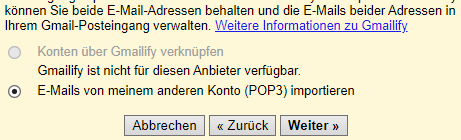

Wollte es jetzt gerade mal testen...Allerdings bietet er mir nur POP3 als Option an:
Hab an dieser Stelle die Kontoeinrichtung dann abgebrochen. Also auch nicht wirklich eine zufriedenstellende Lösung, wenn ich IMAP nicht verwenden kann.
