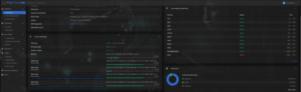

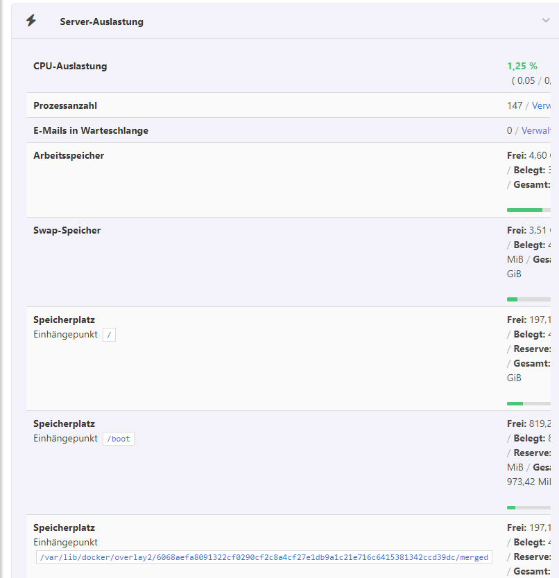

Beim Admin-Dashboard werden ja jetzt auch die Speicher samt Einhängepunkt angezeigt. Leider haben Docker Volumes ja das "Problem" mit sehr langen Pfadnamen. Das "zerlegt" die Optik bei mir aber leider... Gibt es hier die Möglichkeit die Mountpoints evtl. zu kürzen, auszublenden, was auch immer?
Ist jetzt nur Optik, aber vorher gefiel es mir besser...

Screenshot Dashboard

hab es für mich jetzt erstmal so gelöst:
Konfiguration => White Label => zusätzliches CSS
code {
 display: none;
Damit ist der Mountpoint komplett ausgeblendet und die Optik passt wieder... (also für mich ;-) )
Aber kann jetzt nicht beurteilen wo ich mir den Code dann noch komeplett ausblende?!? :?

Anbei folgender JS Schnipsel fürs White-Label. Das kürzt in dem Fall die Länge auf 10 Zeichen - entsprechend "string_max_length" ändern, wenn man mehr möchte.
if (window.location.href.indexOf('page=admin_dashboard') > 0)
	let string_max_length = 10;
	$('code').each(function() {
  		let string = $(this).text();
  		let new_string = string.length > string_max_length ? string.substring(0, string_max_length) + '...' : string;
        	$(this).text(new_string);

Hat bei mir nicht geholfen.
bori123 wrote: Fri 7. Jun 2024, 10:36 Hallo,
code {
 display: none;
Viele Grüße
Alex
Das hat geholfen.

Nö, das ist auch auf standard HD-Auflösung 1920 x 1080 ein Problem.
Insofern schön, dass Alex da nun eine Längenbegrenzung einbaut :)
