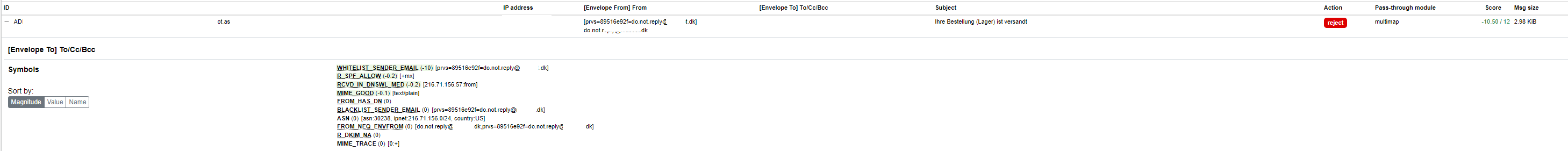

Wenn ich die Gewichtung korrekt lese, dann sollte es eigentlich klappen. Zum Zeitpunkt der Mail hatte ich *.dk auf der Sender-Blacklist *@abc.dk aber auf der Whitelist.
BLACKLIST_SENDER_EMAIL gibt 0 Punkte, wohingegen WHITELIST_SENDER_EMAIL -10 (gut) gibt. Endscore der Mail ist ja auch -10.5, was doch per se nicht schlecht ist - oder?

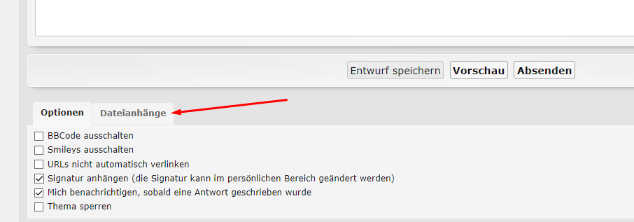

Posts: 4274
Re: Gewichtung von Sender Whitelist / Blacklist
Toorms
Posts: 218
Post by Toorms »
Super, danke dir für den Hinweis. Kann ich gerne in Zukunft verwenden. Hatte bislang nur immer die <IMG> Funktion genutzt, da vorhanden. Aber "einfach in den Editor" ziehen ist natürlich auch um einiges einfacher. ;)

Gute Frage. Also was ich sagen kann, was ich an rspamd manipuliert habe ist folgendes.
Sonst habe ich keine Anpassungen gemacht. Einen Tippfehler kann ich ausschließen. Bei mir war folgende Konfiguration
Blacklist
*.dk
[x] E-Mails zurückweisen
Whitelist
*@abc.dk
Ergebnis
Wie aus obigem Screenshot wurde die Mail von info@abc.dk abgelehnt, obwohl genügend Gewichtung vorhanden war als auch *@abc.dk auf der Whitelist war.
