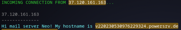

ich habe bei meinem vserver den generischen Hostname geändert zu einer eigenen (sub)domain. Dann auch LE eingerichtet, soweit so gut.
/etc/hostname enthält auch den neuen Namen und beim Anbieter Netcup habe ich den Hostname auch geändert.
Aber irgendwie werden mails immer noch unter dem alten hostname verschickt - zumindest meldet mir das dieses putzige Tool:
Reboot tut gut - aber selbst das hat nichts gebracht.
Wo versteckt sich noch der alte hostname, und wie kann ich das beheben?

kann es vielleicht sein, dass diese Testseite da einfach den R-DNS Deiner IP anzeigt?

Florian wrote: Fri 5. Jul 2024, 11:20 kann es vielleicht sein, dass diese Testseite da einfach den R-DNS Deiner IP anzeigt?
Wow danke, Florian! Schätze, das dürfte es gewesen sein :)
Muss jetzt nur noch etwas warten - ich berichte dann :)
Der rDNS Eintrage wurde erfolgreich gespeichert. Es kann bis zu 48 Stunden dauern bevor der Eintrag weltweit sichtbar ist.

Da must Du bei Netcup nochmal ran - würde ich denken: https://dnschecker.org/#PTR/37.120.161.163

otto58 wrote: Fri 5. Jul 2024, 11:29 Das must Du bei Netcup nochmal ran - würde ich denken: https://dnschecker.org/#PTR/37.120.161.163
Genau - danke!
Musste das in deren Panel erstmal finden ... und jetzt warte ich halt auf weltweite Propagierung :)
