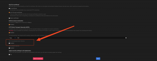

Bei einem PEN Test wurde festgestellt das die Webseite mehrfach HSTS Headers ausgibt
Nur einmal die Ausgabe der HSTS Header, die für die Domain angegeben sind
HTTP/1.1 200 OK
Date: Wed, 10 Jul 2024 10:44:30 GMT
Strict-Transport-Security: max-age=31536000; includeSubDomains
X-Frame-Options: deny
X-Content-Type-Options: nosniff
Strict-Transport-Security: max-age=15552000
Content-Length: 176555
Content-Type: text/html; charset=UTF-8
Server: Apache
Webseite mit einem Let's Encrypt Zertifikat und einer Shopware Installation. HSTS = 180 Tage
Chrome Entwickertools:
Ich bin leider jetzt etwas ratlos und hoffe auf einen Tip

Ich nochmal. Das hat mir jetzt keine Ruhe gelassen.
Habe mir mal die LIVE Seite angesehen. Dort wird der Header auch 2mal ausgegegben.
Anschließend habe ich alle Dateien von Shopware nach "Strict-Transport-Security" durchsucht und bin tatsächlich fündig geworden.
In der Datei "vendor/shopware/core/Framework/Routing/CoreSubscriber.php" gibt es einen Eintrag:
if ($event->getRequest()->isSecure()) {
      $response->headers->set('Strict-Transport-Security', 'max-age=31536000; includeSubDomains');
Und das ist genau der Eintrag der doppelt geliefert wird. In der keyhelp.conf fehlt "includeSubDomains". Somit schließe ich das aktuell aus.

24unix wrote: Tue 16. Jul 2024, 19:45 Hast Du es denn enabled?
Und was soll das bringen?
Ich habe 2 Header Ausgaben und es soll nur eine das sein. Damit erweitere ich doch nur die 2te Header Ausgabe mit "includeSubDomains"

Vielleicht hilft es auch HSTS in KeyHelp zu deaktivieren?
Damit sollte dann nur noch der Shopware-Header gesetzt werden.

Tobi wrote: Wed 17. Jul 2024, 07:16 Vielleicht hilft es auch HSTS in KeyHelp zu deaktivieren?
Ich habe die Agentur jetzt angeschrieben. Dort habe ich erst einmal meine Frage platziert. Auch das ich HSTS evtl. in KeyHelp deaktiviere, wenn Shopware das einfach so macht.

space2place wrote: Wed 17. Jul 2024, 06:54
Wenn Du dann 2x die selbe hast, kannst Du eine deaktivieren, oder Du erhältst nur eine, weil die Werte identisch sind.
Wenn nicht, in KH oder ShopWare deaktivieren.
