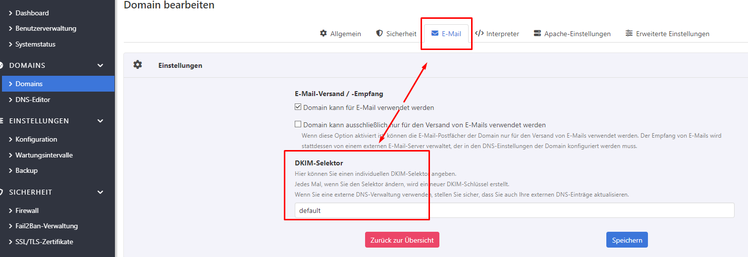

Domain bearbeiten und da im Tab E-Mail
blickgerecht

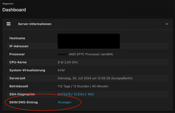

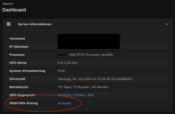

Meinst Du mit "Server DKIM" den hier im Dashboard?

blickgerecht wrote: Tue 30. Jul 2024, 12:57 Meinst Du mit "Server DKIM" den hier im Dashboard?
Nein...Er sagte ja schon:
technotravel wrote: Tue 30. Jul 2024, 12:47 Wo man den Schlüssel ausliest, weiß ich
Dies ist die vom TE gesuchte Einstellung:
Ja, genau das meine ich. Und für die Server Domain (Hostname) finde ich keine derartige Einstellung ...
