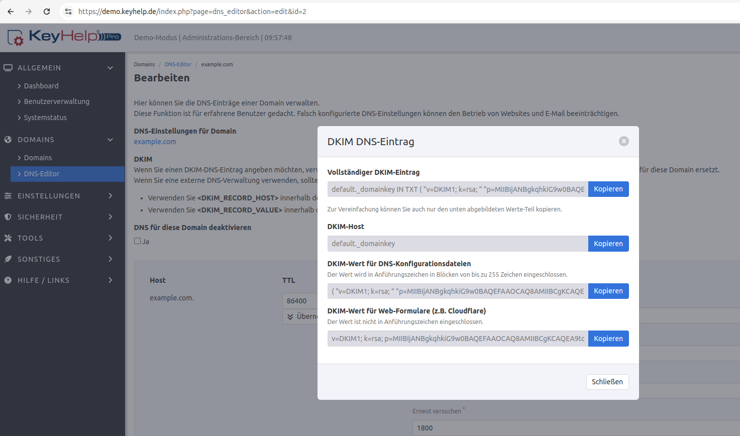

Die DKIM Eingaben findest Du unter "DNS Editor" -> example.com -> "DKIM DNS record (Show)"
Der DKIM Selektor "default" (im DKIM host) lässt sich unter Domain -> E-Mail ändern, was in der Demo aber nicht geht.
Posts: 1835
Re: Fragen zu externem DNS-Server
das sieht man doch in der Demo problemlos wenn man den DNS Zone Editor öffnet:
Wenn Du eine Domain im Keyhelp anlegst werden automatisch die DNS Records im DNS Zone Editor erzeugt. Dort kannst du sie übernehmen. Du solltest aber dann die DNS Dienste für die Domain im Keyhelp deaktivieren, wenn Du externe DNS nutzt.

Die Infobox habe ich wohl übersehen, also hier sind dann Inputfield 2 und 4 wichtig für das anlegen bei einem externen DNS-Service (wenn ich das richtig verstehe)?
Posts: 1835
Korrekt
