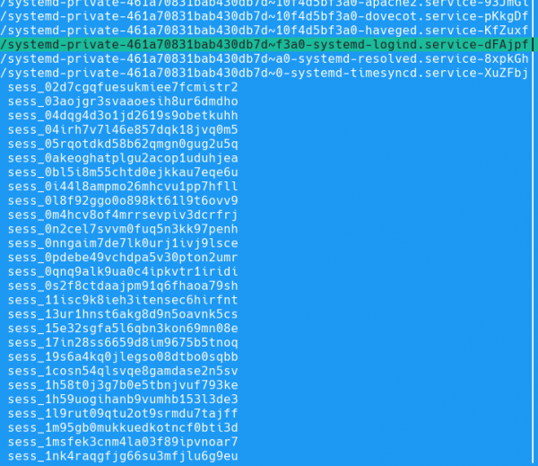

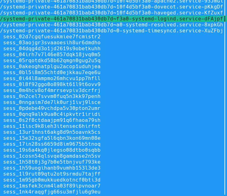

Bei einen PHP cron job (hier whmcs) mit kompilierten PHP Versionen werden alle cron job Session files im System /tmp abgelegt.
User > PHP-Skript ausführen Pfad
/home/users/user/www/user/crons/cron.php
Session und sonstige tmp files des User cron jobs sollten im UIser /tmp landen
werden im System /tmp abgelegt
Kompilierte PHP Version auswählen (hier 8.1) unter diesem User einen Cron job anlegen der z.b. session files erzeugt.
System /tmp prüfen
Die PHP confug zeigt die richtigen Pfade zwar an aber bei einem User Cron job werden diese wohl ignoriert:

Ich hab jetzt mal die Cron Jobs geändert auf > Befehl ausführen
/usr/bin/keyhelp-php81 -q /home/users/user/www/user/crons/cron.php
Hier tritt das gleiche Problem auf, habe auch die services cron und keyhelp-php81 neu gestartet ... keine Änderung
Ich muss dann voresrt auf die System PHP 7.4 zurück bis das Problem gelöst ist, Umstellung auf PHP 8.2 unter Bookworm nützt in dem Fall nichts wg. whmcs 8.10 (läuft nur bis PHP 8.1).
### edit ###
hab testweise mal nur den Cron job auf PHP 7.4 system default umgestellt, eine Fehlermeldung gibt es keine, whmcs 8.10 läuft ja unter 7.4 - 8.1, die Frage ist nur ob das Probleme machen könnte wenn die Anwendung auf PHP 8.1 läuft und der cron job über PHP 7.4 ausgeführt wird?
Posts: 1312
Re: compiled PHP - Cron Job tmp Fehler
Habe das Web wieder zurückgesetzt auf PHP 7.4, nur der Cron job mit der System PHP Version legt die session files im tmp unter dem User Web ab.
Bei den kompilierten PHP Versionen wird der System /tmp mit session files geflutet
Mein letzter Versuch über den echten Pfad schlägt ebenfalls fehl
/opt/keyhelp/php/8.1/bin/php -q /home/users/user/www/user/crons/cron.php
Seltsam, vorletztes Jahr ist das nur bei soap.wsdl cron job requests aufgetreten (wurde ja bereits behoben) wenn eine kompilierte PHP Version verwendet wurde, jetzt mit den vielen session files im System /tmp ist neu ....
