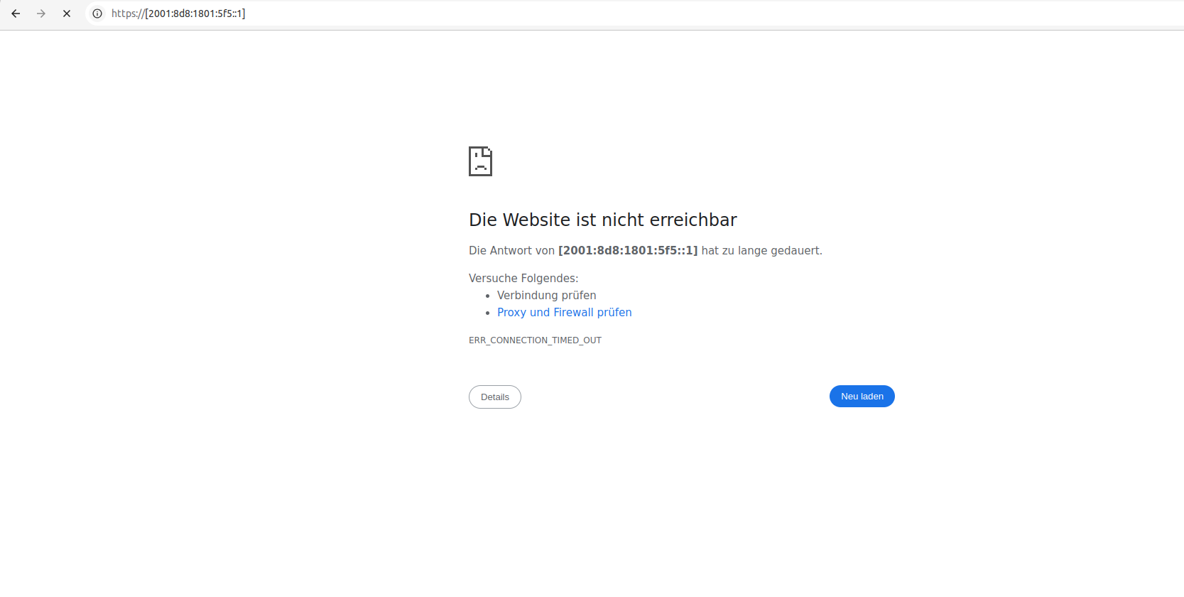

Ich bekomme da nichts.

Ping geht auch nicht. Das kann natürlich eine Firewalleinstellung sein, aber ich vermute, dass die IPv6 einfach nicht funktioniert.
ping6 2001:8d8:1801:5f5::1
PING 2001:8d8:1801:5f5::1(2001:8d8:1801:5f5::1) 56 data bytes
--- 2001:8d8:1801:5f5::1 ping statistics ---
136 packets transmitted, 0 received, 100% packet loss, time 138221ms

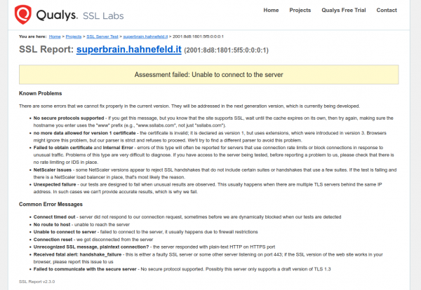

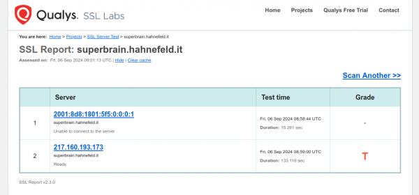

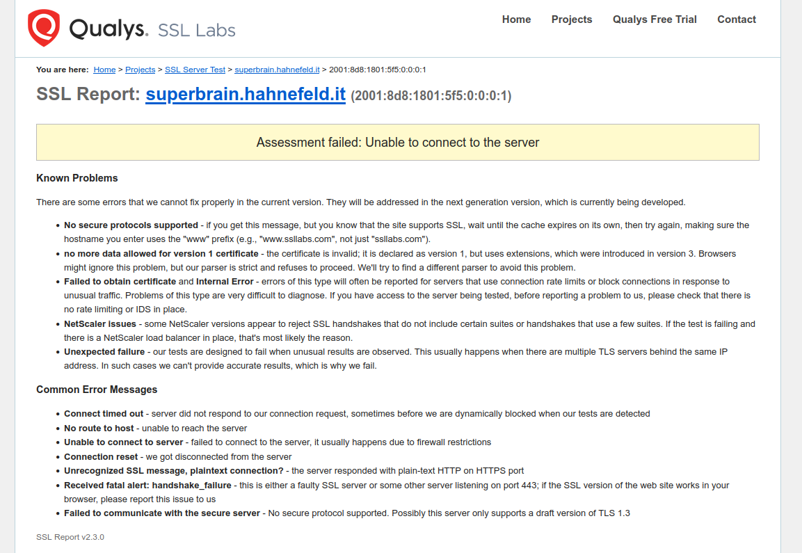

Getestet mit https://www.ssllabs.com/ evtl. hilft Dir das weiter...
das wirft die IPV6 aus:
Das ist der ganze Test:
Hier die Details der IPV4 https://www.ssllabs.com/ssltest/analyze ... 60.193.173

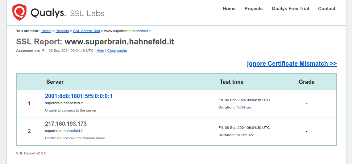

Und mit der www. Abfrage kommt das
