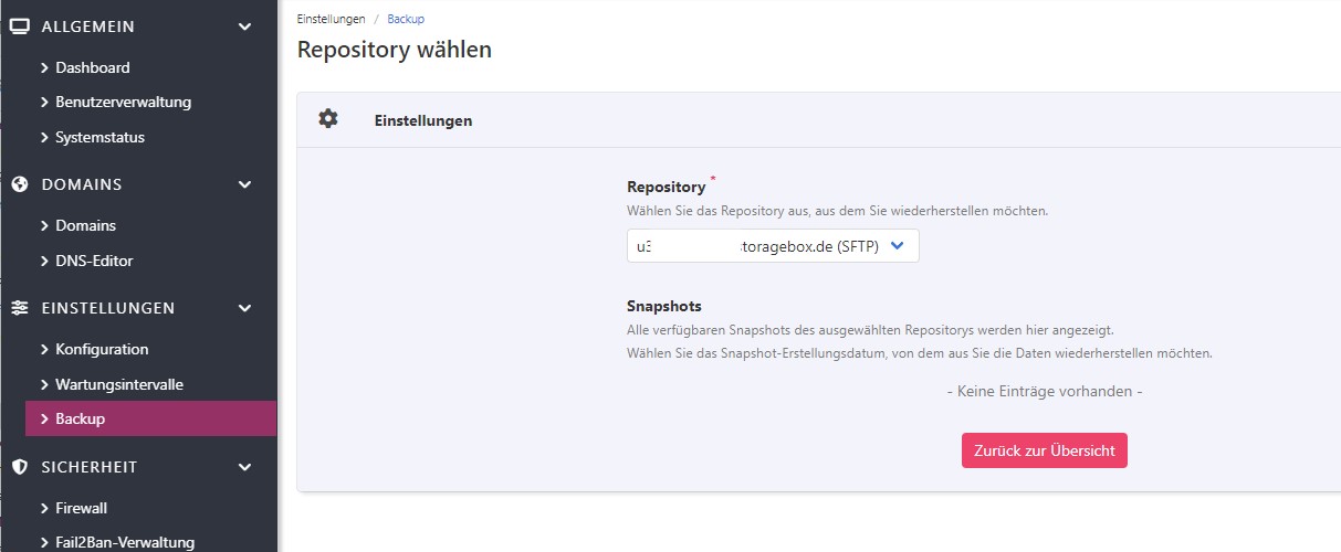

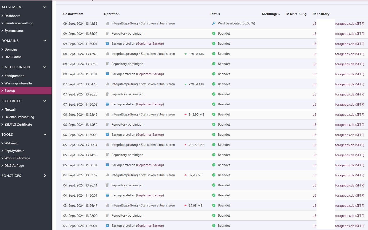

Laut Protokoll wird jeden Tag ein Backup erstellt.
Allerdings sind keine Backup-Punkte sichtbar und somit ist keine Wiederherstellung möglich.
Backup-Punkte sollten angezeigt werden.
Leere Liste, keine Backups.
Kein Plan. Bisher hat diesen Fehler noch niemand gemeldet.
Gar nix geändert. Umso verwunderlicher.
Es folgen Screenshots zur Illustration.

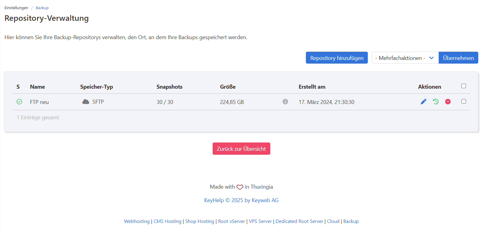

klick mal unter "Repository-Verwaltung" und in der Liste der Repositories auf das blaue Icon mit den zwei Pfeilen: Damit startet die Datensynchronisation und anschließend sollten die Snapshots eingelesen werden. Der Vorgang kann durchaus etwas länger dauern, je nachdem wieviele Snapshots es gibt.
Wenn Sie dann trotzdem immer wieder verschwinden, muss ich wahrscheinlich mal direkt auf deinem Server nach der Ursache schauen.

Sorry, aber welches Icon mit 2 Pfeilen ... bin ich blind ;)
Posts: 335
Re: Backup-Snapshots werden nicht angezeigt
Post by Fezzi »
Seltsam... da sollte eigentlich ein weiteres Symbol zwischen Stift und dem gruene Kreisel sein
Screenshot from 2025-10-31 16-44-15.png (3.93 KiB) Viewed 6256 times
DocMacFoxx wrote: Fri 31. Oct 2025, 08:19 Sorry, aber welches Icon mit 2 Pfeilen ... bin ich blind ;)
Dann verwendest du wahrscheinlich noch eine ältere KeyHelp Version ;).

Re: Backup-Snapshots werden nicht angezeigt  [GELÖST]
Post by DocMacFoxx »
Jetzt klappts :D War noch auf der vorherigen Version. Update, Synchro starten, jetzt passt es wieder. Danke euch allen!!
