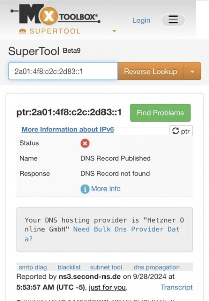

Posts: 3582
Re: 403 Forbidden beim Erneuern von Zertifikaten
Der IPV6 RDNS Eintrag deines Servers ist nicht gesetzt.
Ebenso sollte der Server einen FQDN haben.
Wenn beides behoben ist sollte es auch wieder mit den Zertifikaten klappen.

RR ist jetzt gesetzt. Der Server an sich hat einen FQDN, wenigstens laut Ausgabe von "hostname".
Leider nach wie vor dasselbe Ergebnis.
