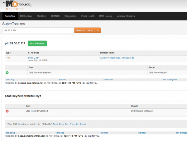

Posts: 3467
Re: HSTS Fehler bei Keyhelp Hauptdomain nach neuinstallation
Setze mal einen AAAA Record für keyhelp.trinczek.xyz.
Dann klappt es auch mit dem SSL-Zertifikat.
NACHTRAG:
Und der RDNS Record stimmt nicht.
Der zeigt noch auf den einprägsamen Servernamen v2202410145650289739.bestsrv.de

Alles klar. Ihr habt recht. Ich hatte vorhin den AAAA Record entfernt weil ich was anderes testen wollte und habe vergessen ihn wieder hinzuzufügen. rDNS ist komplett an mir vorbeigegangen, weil neuer Server. War mir gar nicht bewusst dass ich das setzen muss. Ist beim letzten Server unbewusst geschehen, weil ich nich wusste was ich da eintrage.
Habe alles jetzt mal gesetzt und hoffe, dass sich was in den nächsten Stunden tut.
