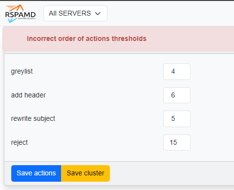

Guten Morgen,
ich wollte bei meinem RSPAMD das "Rewrite Subject" aktivieren. Leider bekomme ich auf meinen beiden KH Servern in RSPAMD bei Save Actions die Meldung: "Incorrect order of actions thresholds".
Hintergrund: Leider nutzen unsere Kunden ein Call Center Mail Ticketsystem, was keinen Headerfilter setzen kann und keinen SPAM erkennt, daher können wir es nur so lösen.
Hat jemand eine Idee, wie ich es aktivieren kann?
Vielen Dank für die Hilfe :)

Hast Du es mal mit einer 7 probiert. Ich glaube, die Werte müssen von oben nach unten steigen.

Ich dachte dass ich das probiert hatte. Danke dir. War erfolgreich :)

Du könnest auch die 6 bei add header entfernen, so dass es dann dort nichts steht. Dann ginge die 5.
