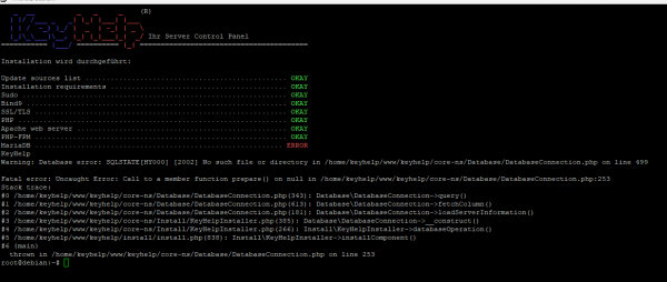

Installation scheitert
Post by Heaven »
Ich wollte die Software erst einmal in meiner VMBOX testen, aber das scheitert schon bei der Installation.
Image ist ein Frisches Debian 12 ohne alles (minimal installation)
Laufen soll es später auf meine Homeserver, da ich mein Webserver zuhause dann betreiben werde und ja es ist auch eine richtige Domain vorhanden die dann verknüpft wird und das ist nicht mein erstes Projekt dieser art.
Vorher hatte ich immer alles ohne GUI gemacht, aber jetzt dachte ich mir holst dir mal eine kostenlose schicke GUI, aber bevor ich sowas auf die Welt loslasse teste ich software ohne Risiko in einer virtualbox, um die Grundfunktionen zu testen, aber hier scheitert es wohl schon an MariaDB und nein es liegt nicht an der VM Box denn vorher hatte ich auch schon mal ClourPanel getestet welches auch kostenlos ist und das läuft ohne Probleme.
Hier liegt es an eurer Software die da wohl Probleme macht.
Lösung?

Heaven wrote: Fri 18. Oct 2024, 15:22 Image ist ein Frisches Debian 12 ohne alles (minimal installation)
net-inst ISO?
debootstrap?
Oder ein "minimales" Images vom Hoster, aus dem Netz, bei dem evtl. schon eine MariaDb inkl. root Password installiert war?

24unix wrote: Fri 18. Oct 2024, 17:03 net-inst ISO?
debootstrap?
Diese hier: https://cdimage.debian.org/debian-cd/cu ... etinst.iso von der Webseite https://www.debian.org/distrib/index.en.html. Und da ist definitiv kein Mysql Server oder ähnliches installiert, weil das kannst du bei der Installatiion auswählen und ich habe nur gewählt SSH Server + Standard Werkzeuge sonst war es clean.

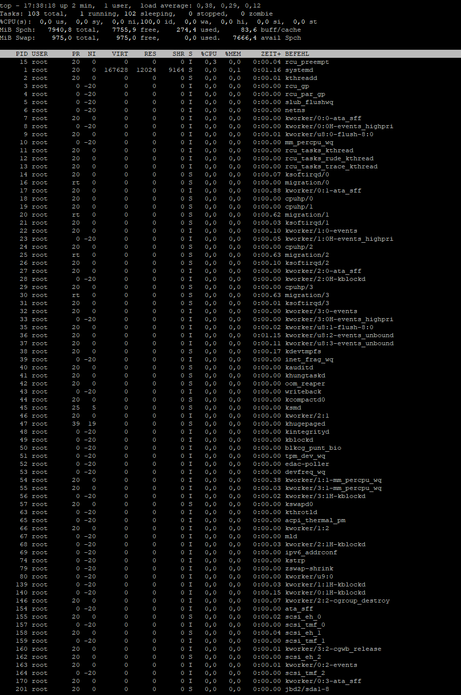

Ich installiere grundsätzlich zu testende Software auf einem minimal system alleine um schon Fehler / Konflikte von meiner oder serverseitig zu verhindern. Daher nutze ich auch eine VirtualBox weil es keinen unterschied macht und ich da auch nix kaputt machen kann, wenn es nicht klappt nehme ich das geklonte Image, welches eines frische minimal install bereit hält (jedesmal neu installieren dauert mir zu lange).
Da der Fehler nicht auf meiner seite liegt muss an der software von euch liegen.
hier das top von einer frischen installation meines meines klons um ausgangsstadium
