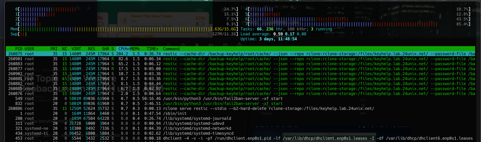

Ich habe mal eben ein Backup angestoßen:
Die % sind pro Core, also alles gut.

Posts: 2210
Re: Weitere Beobachungen für KH unter ARM

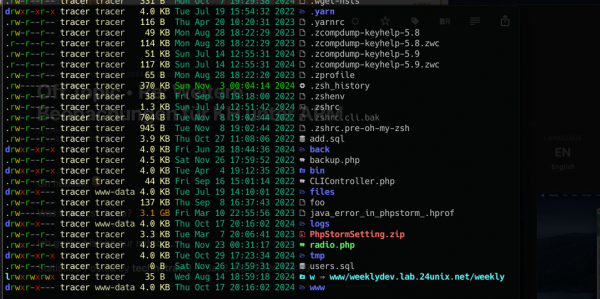

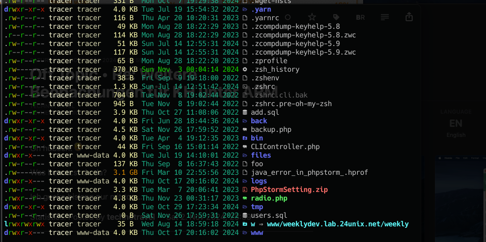

technotravel wrote: Sat 2. Nov 2024, 23:59 Oh hübsch! :-)
Was benutzst du da?
Ich gucke bislang nur mit top ...
htop
Bei neuen Kisten Standard: apt install vim git htop lsd zsh
Edit:
lsd macht nur Sinn, wenn man einen passenden Font installiert hat:
Ohne fehlen halt die Icons.

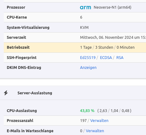

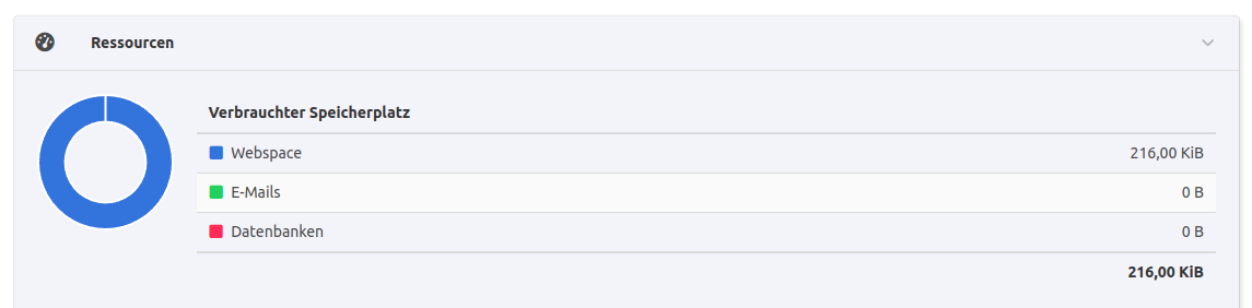

technotravel wrote: Sat 2. Nov 2024, 23:30 1 - wenn noch keine Datenbanken eingericht wurden, zeigt die Ressourcenanzeige auf der Hauptseite des KH-UI unter Datenbanken den Wert für genutzten Webspace an. Sobald Datenbanken eingerichtet wurden. werden für beides die korrekten Werte angezeigt. Bin jetzt nicht sicher, ob das KH-ARM spezifisch ist oder nicht.
Sicher, das du nicht vielleicht einfach nur in der Zeile verrutscht bist und die Gesamtsumme gelesen hast? Der Screen stammt zwar von einem AMD64 aber die Architektur sollte dort nicht relevant sein.
Bildschirmfoto vom 2024-11-06 09-42-04.png (19.38 KiB) Viewed 5877 times

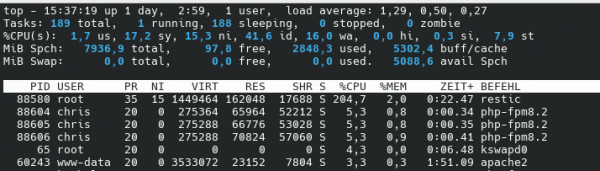

technotravel wrote: Sat 2. Nov 2024, 23:30 2 - nachdem jetzt restic auch auf meinem ARM-Server läuft (nochmals Danke an Alex!), beobachte ich exorbitante loads bei Backup jobs. Restic load geht bis auf 230% CPU load. Dabei hat die Maschine 6 CPU Kerne mit 8GB RAM (Prozessor: Neoverse-N1 (arm64) ). Settings: backup auf local storage (Webspace, eingebunden im fstab über cifs, mit davfs konnte ich keine Schreibrechte erlangen). Bei meinem x86 Server ( 8 @ 2,25 GHz und 16GB RAM) hatte ich nie so hohe Werte. Auch hier bin ich nicht sicher, ob das an der ARM Architektur liegt, oder ob der Server einfach nur zu schwachbrüstig ist.
Woher nimmst du die Zahl 230%? Von "CPU-Auslastung" vom KeyHelp-Dashboard oder aus der Konsole via top/load etc.
technotravel
Posts: 495
Post by technotravel »
Alexander wrote: Wed 6. Nov 2024, 09:45
Kann das jetzt nicht beschwören und habe leider keinen Screenshot gemacht ... nächstes Mal dann :)
Der Wert war von top. Habe grade nochmal ein Backup angeworfen - hier die resultierenden Screenshots von top und Dashboard:
