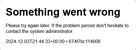

Ich habe Debian 12.8 + 24.2 (Build 3326) in der normalen standard Installation und setze Chevereto (4.1.4) ein.
Wenn ich nun jedoch Chevereto auf 4.2.3 upgraden will, erhalte ich diese Meldung.
Doch wenn man Chevereto von Grund auf in der 4.2.* Version installieren will, kommt diese 500er Meldung.
Screenshot 2024-12-03 at 22-44-44 .png (10.59 KiB) Viewed 7928 times
Spricht:
Chevereto lässt sich in der Standard Installtion (minimal System + Keyhelp) nicht mehr installieren.
Und da bitte ich einen der Entwickler darum, dass er sich das mal anschauen könnte in einer eigenen Test Umgebung.
Dass KeyHelp den Apache zukünftig so konfiguriert, dass Chevereto ab 4.2.* allgemein mit der Keyhelp Standard Intallaton wieder möglich ist.
Falls im falschen Forum gepostet, dann Entschuldigung.
Aber ich bin an der Meinung, es wäre OFF-Topic.
PS:
Ich kann leider keinerlei Fehlermeldungen zu den 500 Fehler liefern, da error.log leider leer ist.

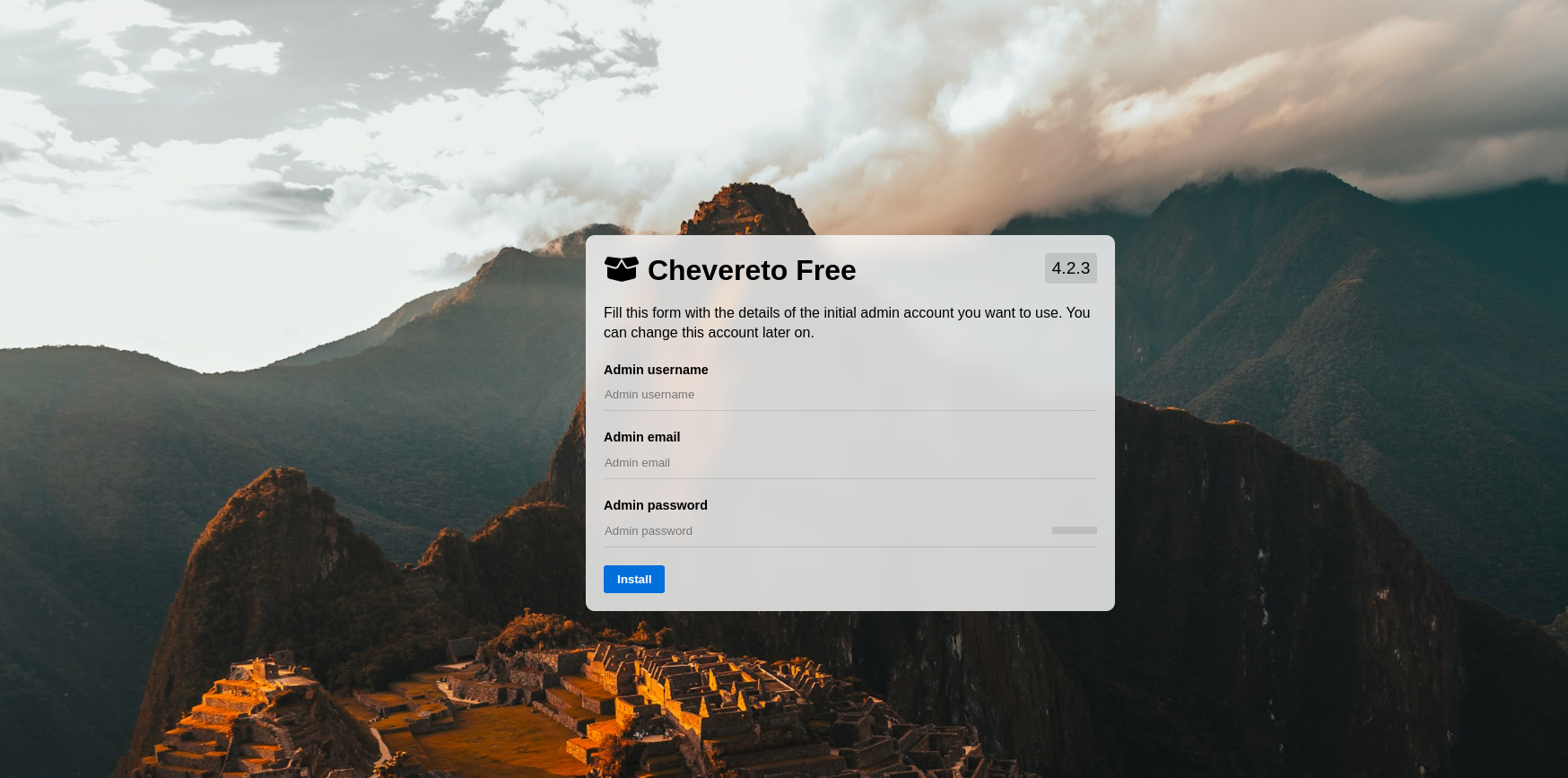

fragt mich nicht, aber jetzt läuft der Installer, warum verstehe ich aber nicht
Was habe ich gemacht:
In den Apache Einstellungen mal AllowOverride All aktiviert:
<Directory "/home/users/user/www/domain/">
AllowOverride All
</Directory>
Das hat aber nix gebracht.
Dann habe ich zum Testen mal die .htaccess in htaccess umbenannt. Und nach der Rückbennenung in .htaccess startetet dann der Installer. Ich habe aber nichts in der Datei verändert.
Posts: 1903
Re: KeyHelp und Chevereto
Doch jetzt weiß ich es.
Es ist Open_Basedir. Den hatte ich auch geändert parallel
Setzt man den auf "none" geht es. Er kommt also mit dem Standard "##DOCROOT##/www:##DOCROOT##/files:##DOCROOT##/tmp" nicht zurecht
Du solltest natürlich das Open_Basedir idealerweise nicht komplett freigegeben, sondern mal schauen welches Verzeichnis er noch braucht, z.B. /usr/bin um auf Imagemagick zu kommen
