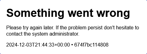

Ich habe Debian 12.8 + 24.2 (Build 3326) in der normalen standard Installation und setze Chevereto (4.1.4) ein.
Wenn ich nun jedoch Chevereto auf 4.2.3 upgraden will, erhalte ich diese Meldung.
Doch wenn man Chevereto von Grund auf in der 4.2.* Version installieren will, kommt diese 500er Meldung.
- Screenshot 2024-12-03 at 22-44-44 .png (10.59 KiB) Viewed 7942 times
Spricht:
Chevereto lässt sich in der Standard Installtion (minimal System + Keyhelp) nicht mehr installieren.
Und da bitte ich einen der Entwickler darum, dass er sich das mal anschauen könnte in einer eigenen Test Umgebung.
Dass KeyHelp den Apache zukünftig so konfiguriert, dass Chevereto ab 4.2.* allgemein mit der Keyhelp Standard Intallaton wieder möglich ist.
Falls im falschen Forum gepostet, dann Entschuldigung.
Aber ich bin an der Meinung, es wäre OFF-Topic.
PS:
Ich kann leider keinerlei Fehlermeldungen zu den 500 Fehler liefern, da error.log leider leer ist.

Das ist kein regulärer Apache Fehler sondern eine Fehlermeldung von Chevereto.
Du musst also schauen, wo und ob die Software diese Fehler irgendwo ausführlicher protokoliert.
Ich hab mal schnell eine CLI installation starten wollen (die btw. gern einiges auf dem Server verändert - Vorsicht bei der Ausführung durch root), aber die wirft auch schon Fehler.
Du solltest dich zunächst an den Entwickler der Software wenden.

ich habe es gerade mal getestet und erhalte auch den Fehler. Nur leider ist wirkich überhaupt nicht ersichtlich was dazu führt. Keyhelp konfiguriert den Webserver nun auch nicht exotisch.
Ich werde es noch in anderen Umgebungen prüfen.
Aber wenn ich nach dem Fehler suche scheint da ja nicht zu selten zu sein bei der Software.
