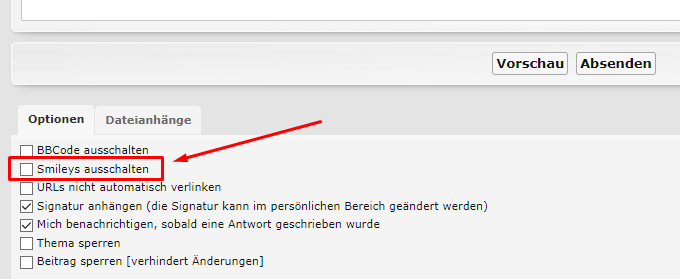

@All:
Wenn ihr IPv6 Adressen in euren Posts schreibt, dann schaltet bitte die Smileys aus, da die Forensoftware sonst versucht, Zeichenfolgen, die mit ":" beginnen, als Smileys darzustellen:
Ich hab mal die betroffenen Posts entsprechend korrigiert.
