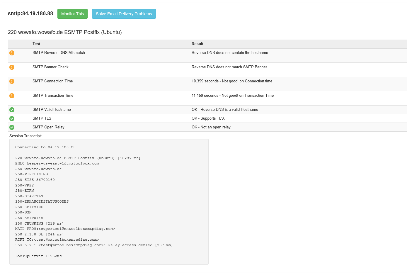

ich bin, seid kurzen von Host Europe zu KEYWEB gewechselt. Nun versuche ich über SMTP den Mailverkehr einzustellen.
Keine Chance, es werden keine Verbindungen aufgebaut bzw. die Eingaben werden nicht akzeptiert. Der externe Mailverkehr geht.
Hat einer von Euch zufällig ein Forum mit Woltab am Laufen, wo die SMTP Einstellungen funktionieren?
Die Ports sind offen, also 465/25/587 auch sehe ich in der Firewall kein Block.
Die Abfrage sagt auch SMTP Reverse DNS Mismatch, aber der Support meinte, er sehe nichts.
Ich hatte vorher Webhosting, nun mit dem V-Server bin ich ein bisschen ratlos was ich noch ändern könnte.

Und warum? Die Fehlermeldung im Screenshot reicht doch.
rDNS anpassen:
(ssh) root@flynn : ~
[0] # host 84.19.180.88
88.180.19.84.in-addr.arpa domain name pointer ns.gambio-tuning.de.
[0] # host ns.gambio-tuning.de.
ns.gambio-tuning.de has address 87.118.114.18
ns.gambio-tuning.de has IPv6 address 2001:1b60:3:220:533::1

ich nehme mal an das ich dort meine Domain und die IP eintragen soll ;)
Die DNS Einträge hatte ja der Support eingetragen, auch habe ich nicht IPv6 zumindest sehe ich es dort nicht.
Wie gesagt, Server ist erstmal Neuland für mich. Du meinst also das würde reichen?

Wurde via Ticket geklärt
