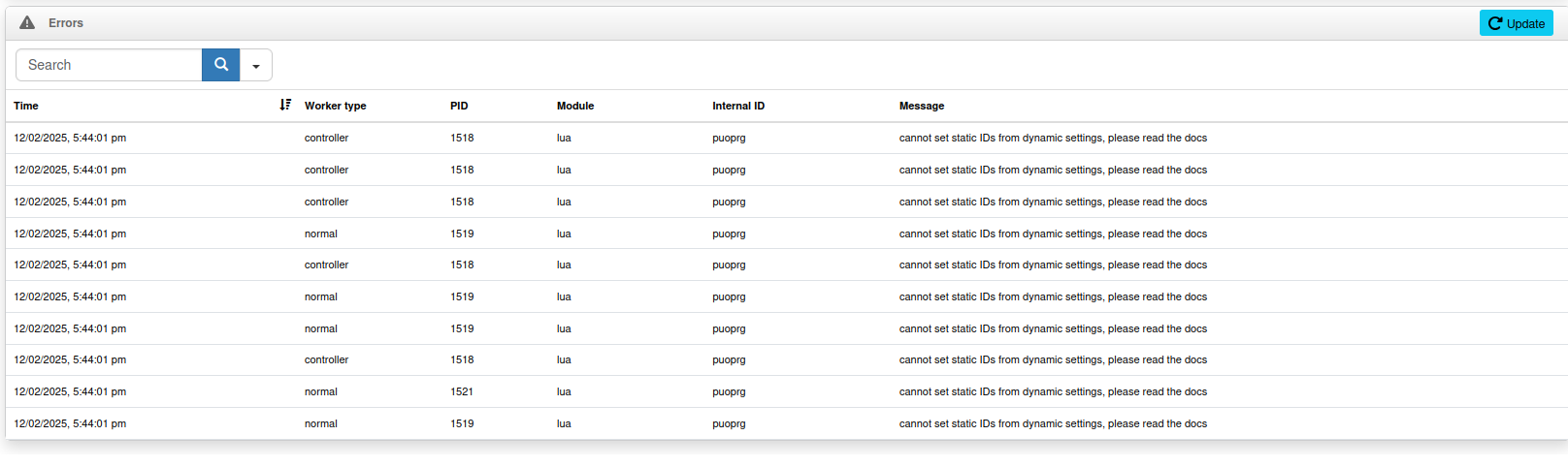

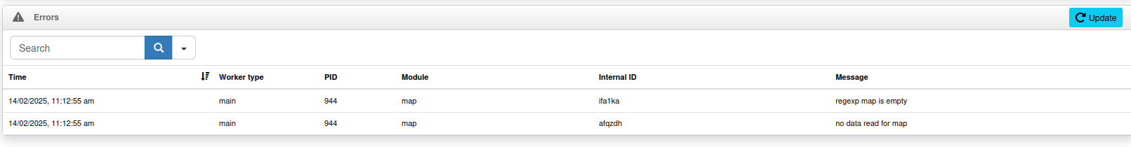

Seit Heute zeigt mir die RspamD GUI auf einmal alte Errors... welche vorher nicht angezeigt wurden!
ich habe beide Server diesbezueglich nicht angefasst.. :)
Einmal bekomme ich das:
und auf dem anderen das:

Ich vermute, deine KeyHelp Build-Nummer ist < als 3398, wenn ja liegt das daran, das dein Server scheinbar einer der ersten mit KH 25.0 war ;). Die Ursache liegt auch nicht bei Rspamd, sondern an mir :oops:.
Der Fehler kann ignoriert werden, aber hier ist trotzdem ein Fix für Versionen vor Build 3398.

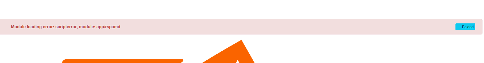

bei einem bekomme ich jetzt kurz einen Script Error angezeigt beim starten von RspamD ueber die GUI

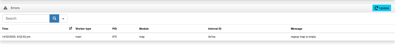

und habe dort nun einen aktuellen Error (vorher Zwei):
Screenshot from 2025-02-14 21-02-14.png (17.26 KiB) Viewed 9946 times
Beim anderen welcher vorher "cannot static ids..." angezeigt hat kommen nun die Regex Fehler:
Ein Neustart von RspamD und auch eine Server Neustart (man weis ja nie :mrgreen: ) haben keine Veraenderung gebracht...
Die waren vorher auch schon da, hast du aber in der Liste nicht gesehen.
Die Änderung, die mit o.g. Fix eingespielt wurde, sollte den "scripterror" nicht auslösen.

Für die Allgemeinheit, ich kann den Fehler auf beiden Systemen, unter Verwendung mehrerer Browser und Zahlreicher Versuche nicht reproduzieren.
Bei einem ähnlich geartetem Problem sollte Cache-/Cookie-Löschen wohl geholfen haben: https://github.com/mailcow/mailcow-dock ... ssues/2879
bzw. es mal mit einem anderen Browser versuchen.
