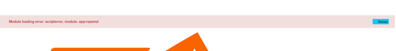

bei einem bekomme ich jetzt kurz einen Script Error angezeigt beim starten von RspamD ueber die GUI
Screenshot from 2025-02-14 20-56-09.png (14.26 KiB) Viewed 9975 times

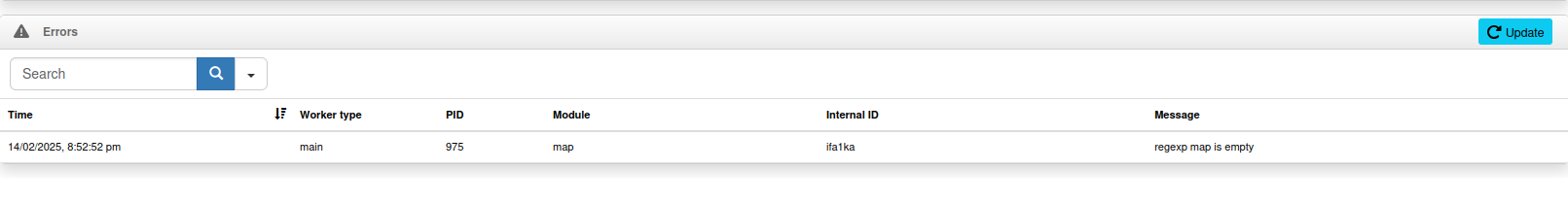

und habe dort nun einen aktuellen Error (vorher Zwei):
Screenshot from 2025-02-14 21-02-14.png (17.26 KiB) Viewed 9975 times
Beim anderen welcher vorher "cannot static ids..." angezeigt hat kommen nun die Regex Fehler:
Ein Neustart von RspamD und auch eine Server Neustart (man weis ja nie :mrgreen: ) haben keine Veraenderung gebracht...
Die waren vorher auch schon da, hast du aber in der Liste nicht gesehen.
Die Änderung, die mit o.g. Fix eingespielt wurde, sollte den "scripterror" nicht auslösen.

Für die Allgemeinheit, ich kann den Fehler auf beiden Systemen, unter Verwendung mehrerer Browser und Zahlreicher Versuche nicht reproduzieren.
Bei einem ähnlich geartetem Problem sollte Cache-/Cookie-Löschen wohl geholfen haben: https://github.com/mailcow/mailcow-dock ... ssues/2879
bzw. es mal mit einem anderen Browser versuchen.
