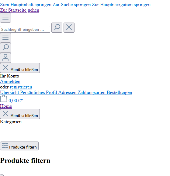

Gehe ich in die Domaineinstellungen und gebe als Domainziel /public/ an dann sehe ich zwar alles aber es scheint als wenn kein CSS geladen wird, siehe Screenshot.
Mit einer htaccess habe ich das auch schon versucht, dann sehe ich auch alles wie es sein soll, aber nach einer gewissen Zeit scheint es als wenn die htaccess ignoriert wird und ich erhalte immer not found.
Was mache ich falsch?

Screenshot vergessen.

Alles schon versucht, drei Rechner wo einer noch nie auf der Seite vorher war plus zusätzlich div. Handys mit verschiedenen Browsern.
Resultat: CSS wird anscheinend nicht geladen.

Am einfachsten wäre es natürlich, wenn Du einfach die URL verlinkst, dann könnte man drauf gucken, und sehen, wo er versucht, die css zu ziehen.
Ansonsten: Console (F12 oder RMB => Inspect) und im Network Tab gucken.

Was sagt denn die Browserconsole? (STRG+Umschaltaste+I) ?
Könnte das ein Fall von falsch eingestelltem https sein?
Also der Shop wird mit https:// aufgerufen aber die CSS Dateien werden versucht von http:// nachzuladen und der Browser unterdrückt das?

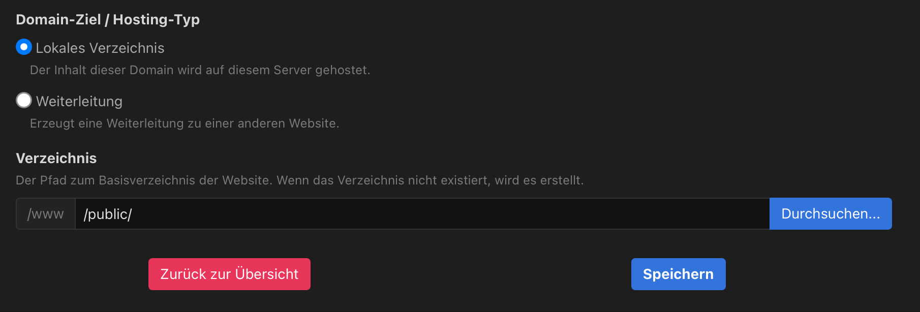

Auf das Public Verzeichnis wechselst du wie folgt:
- Domains
- „domain.xyz“ hinten über Stift bearbeiten
- dann bei Verzeichnis das „Public“ Verzeichnis auswählen
- speichern und fertig

So sollte es auch sein, zumindest in Keyhelp.
SW selbst aber sagt dann dass kein Verkaufskanal gefundnen wird, ändere ich im SW-Backend den Verkaufskanal erhalte ich aber oben gezeigten Screenshot und nach ein paar Stunden (ohne weiteren Änderungen) kommt wieder die Meldung dass kein Verkaufskanal geunden wird.

Don R. Wetter wrote: Sun 6. Apr 2025, 11:53 So sollte es auch sein, zumindest in Keyhelp.
Ich vermute, so viele Aussagen im SW-Forum, das Verhalten ist dem standardmässig angelegtem Verkaufskanal headless geschuldet wo einige User massive Probleme haben.
Aktuell ist es so dass es zwar installiert ist aber ständig irgendwelche Fehler produziert.
In Anbetracht der Aussage von Blubby auch irgendwie ein Unding.
Dann musste man auf der SW Seite anpacken, da habe ich aber leider keine Ahnung von.
Soweit ich weiß, ich basiert SW auf Symfony.
Das hat per default einen /public folder, und der muss das Document root sein, in KeyHelp so wie oben im Screenshot beschrieben.
Um ein Symfony Project auf Apache zu deployen installiert man mit comoser in der Regel das:
        "symfony/apache-pack": "^1.0",
Das bringt dann auch eine .htaccess fürs public mit.
Hast Du eine .htaccess? Wenn ja, wie sieht die aus?
