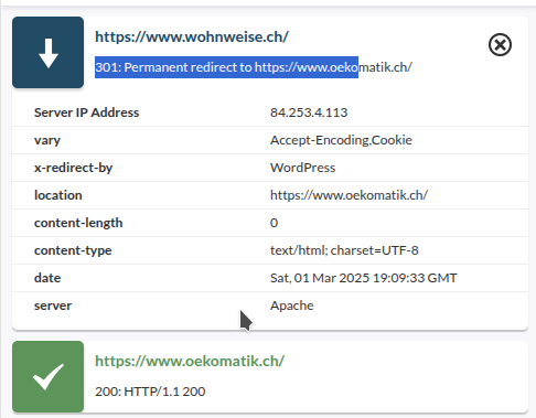

Ich hoste über KeyHelp etwa 25 Websites. Diese laufen zurzeit tadellos und können im Internet aufgerufen werden. Nun habe ich aber 2 Adressen, die nach deren Aufruf auf eine andere Adresse wechseln, ohne dass ich eine Umleitung gemacht hätte.
Beim Aufruf von https://www.wohnweise.ch wechselt die Adresse im Browser auf https://www.oekomatik.ch. Das Gleiche passiert mit der Adresse https://www.werbekueche.ch, die auch auf https://www.oekomatik.ch umgeleitet wird.
Bei allen andern, z.B. https://www.viwear.ch, https://www.seniorenzug.ch/ oder https://www.featherline.ch/ wird kein Wechsel gemacht.
Es gibt keine Fehlermeldungen. Die Sites laufen alle mit Wordpress mit aktualisierten Versionen.
Bisher habe ich versucht, den Browsercache und den Servercache zu löschen. Beim Server mit diesen Befehlen:
redis-cli flushall async
sudo -u oekomatik -i wp cache flush -- path="/home/users/oekomatik/www/oekomatik.ch/"
Leider ohne Erfolg.
Ich weiss nicht, wo das Problem liegen könnte und wo ich suchen müsste.

Beide Seiten leiten per 301 auf die oekomatik.ch um. Redirect Path meint, WordPress würde umleiten.
Ich würde also dort ansetzen. .htaccess kontrollieren, in der wp-config.php schauen, ob da Einträge zu "siteurl" oder "home" stehen, die nicht zur Domain passen, so wie hier
define( 'WP_HOME', 'https://example.com' );
define( 'WP_SITEURL', 'https://example.com' );
Oder vielleicht ist ein Umleitungs-Plugin im Einsatz? Redirection?
Pandinus
Edit: bei der anderen Seite ist es dasselbe.

Das Resultat:
Kein Redirect mehr, dafür nur eine weisse Seite.
Die Ausgabe von Redirect Path:
Status Code	URL	IP	Page Type	Redirect Type	Redirect URL
200	https://www.wohnweise.ch/	84.253.4.113	normal	none	none

Unterdessen habe ich mal die Website wohnweise.ch vom November 2024 zurückgeschrieben. Leider funktioniert diese weiterhin nicht.
Und nach vielen vergeblichen Änderungen läuft auch oekomatik.ch nicht mehr richtig. Die Startseite findet er nicht und verweist auf die 404. Dies ist die Website, auf die die beiden Domains wohnweise.ch und werbekueche.ch umleiten.
Bezüglich .htaccess habe ich eine Version einer normal laufenden Wordpress-Seite auf wohnweise.ch kopiert. Bringt leider auch keine Verbesserung.
redirect oder SEO Plugins habe ich keine installiert.
Die beiden Cache-Plugins redis-cache und wp-super-cache habe ich mal disabled.
Trotzdem leider immer noch keine Verbesserung.

Re: Falsche Domain wird ausgegeben  [GELÖST]
Posted: Tue 4. Mar 2025, 12:10
by topolino
Vielen Dank für die Feedbacks.
Mittlerweile habe ich es geschafft. Was schlussendlich das Problem löste, weiss ich nicht:
  • Ich stellte fest, dass der bind.service nicht mehr läuft und dann diesen zum Laufen gebracht
  • Und dann alle Cache Plugins und die dafür zuständigen Cache- und php-Dateien gelöscht
Jetzt laufen die Websites oekomatik.ch, wohnweise.ch und werbekueche.ch wieder einwandfrei.
