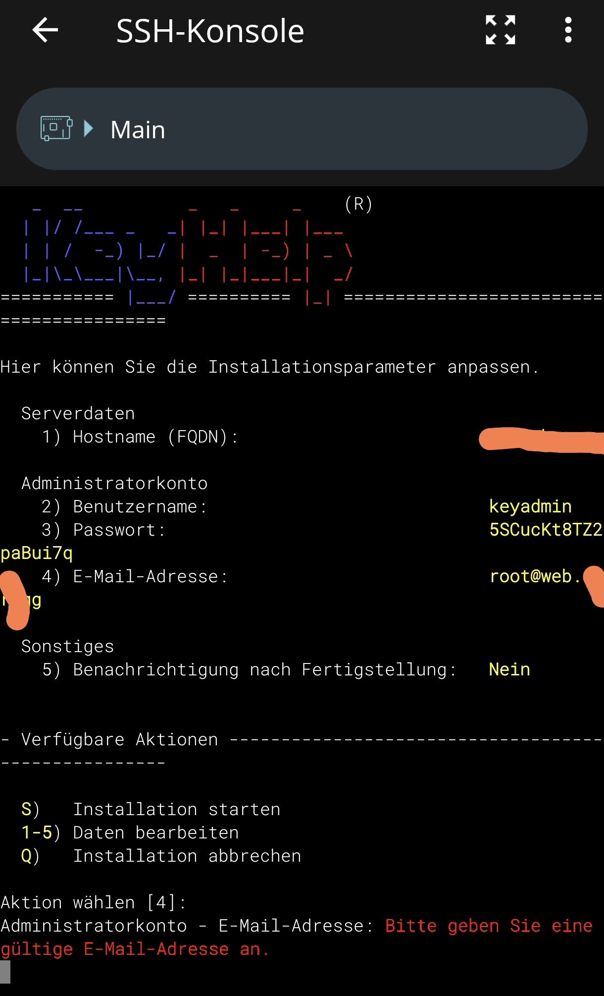

Nachdem ich den Install Script von KeyHelp ausgeführt habe, und die jeweilige PHP Version und KeyHelp selbst installiert hat. Kommt man zu den Konfigurationsmöglichkeiten um z.B die Domain, Username, Passwort usw festzulegen. Jedoch wird die ganze Zeit angezeigt das die angegebene E-Mail Adresse falsch ist und da die ganze Zeit diese Fehlermeldung auftaucht ist es nicht möglich diese Angaben anzupassen oder irgendwas anderes einzugeben.
Das ich die Möglichkeit habe die Angaben wie z.B die Domain oder die andere Anlassmöglichkeiten zu bearbeiten und daraufhin die Möglichkeit habe die Installation zu Starten.
Installation und das anpassen der Optionen ist nicht möglich, da andauernd die Fehlermeldung auftaucht "Die angegebene E-Mail-Adresse ist falsch.

Posts: 2105
Re: KeyHelp Installation Fehler
Kannst Du mal nen Screenshot machen?

24unix wrote: Sun 2. Mar 2025, 16:26 Kannst Du mal nen Screenshot machen?
Musste es gerade am Handy zeigen da ich gerade nicht Zuhause bin, aber das gleiche passiert auch auf'm Desktop. Direkt wenn man zur Konfiguration kommt wird diese Fehlermeldung angezeigt und man kann nichts eingeben bzw ändern da sie permanent auftaucht

Nur zur Info als Emailadresse steht dort root@web.domain.de ( Richtige Domain wird nicht veröffentlicht )
Posts: 2105
Danke, hatte gar nicht mehr im Kopf, wie das aussieht.
Hast Du mal irgendeine andere Mail probiert?
Also 4 drücken, und dann test@example.org oder so eingeben, oder geht das gar nicht?
Ich kann nichts drücken da diese Fehlermeldung immer wieder verschwindet und auftaucht somit kann ich nichts eingeben oder drücken. Würde ja ein Video mitschicken aber leider funktioniert das hier nicht

Kannst du mir mal die SSH Zugangsdaten schicken?
Posts: 4613
Re: KeyHelp Installation Fehler  [GELÖST]
Fehler gefunden.
Ich hatte am Freitag den Installationsbefehl für KeyHelp angepasst, das führte dazu das ein Drücken auf [ENTER] um den Befehl auszuführen, dieses [ENTER] dann in die KeyHelp Installationsroutine gelangte und permanent Quasi ein Drücken von [ENTER] [ENTER] [ENTER] .... bewirkte.
Der Installationsbefehl ist nun wieder korrigiert.
