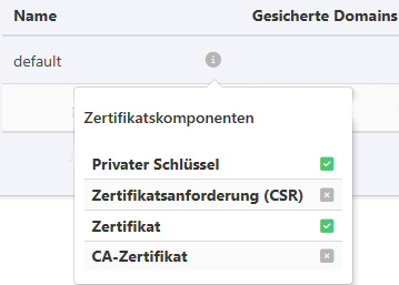

Das Zertifikat von diesem Screenshot: download/file.php?id=3244
kann kein Let's Encrypt Zertifikat sein, da Let's Encrypt-Zertifikate nicht über diese Oberfläche, von der der Screenshot stammt, verwaltet werden. Let's Encrypt Zertifikate werden komplett intern durch KeyHelp verwaltet.
Das was im Screenshot zu sehen ist ist entweder das selbst-signierte Zertifikat, das während der KeyHelp Installation durch KeyHelp abgelegt wurde, oder ein manuell hinzugefügtes Zertifikat, dem der name "default" gegeben wurde.

Das Zertifikat aus deinem Screenshot ist nur das selbstsignierte Default-Zertifikat, welches bei der Installation erstellt wird um wenigstens irgendein Zertifikat zu haben, sollte das Let's Encrypt nicht bezogen werden können.

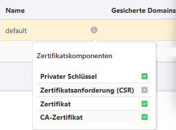

Ich habe mal ein Screenshot von meinem KeyHelp Server angehangen, das dort vorhandene Zertifikat ist kein Let's Encrypt Zertifikat.
Und das gleiche gilt auch bei dir, du müsstest es bei dir also geändert oder neu erstellt haben.

So sieht es bei mir aus:
