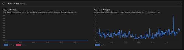

ich habe seit einiger Zeit (ich glaube seid es die Funktion gibt), das Problem, dass die Anzeige vom Netzwerkdurchsatz nichts anzeigt. Das ist jetzt für mich keine kritische Funktion, aber vielleicht lässt es sich ja rasch beheben. Weiß jemand wie dieser Graph erstellt wird?
Nein, ich bin mir nicht sicher. Ich vermute irgendeine Voraussetzung ist nicht erfüllt.
Ubuntu 24.04
25.2 (Build 3483)
Der Graph im Bereich Systemstatus -> Monitoring -> Netzwerkdurchsatz bleibt konstant bei 0.
Der Netzwerkdurchsatz wird in Form eines Graphen angezeigt.
Der Graph zeigt immer 0B an.
Keyhelp auf Ubuntu installieren. Den Graph prüfen.
  • Die Traffic-Anzeige unter Systemstatus -> Traffic-Statistik funktioniert.
  • Ubuntu wurde bereits mehrfach aktualisiert. Ich glaube ich habe mit Version 20 gestartet.

was zeigt dieser Befehl bei dir an?
cat /proc/net/dev
meisterkeks
Posts: 38
Joined: Tue 27. Apr 2021, 14:37
Re: Netzwerkdurchsatz zeigt nichts an
Post by meisterkeks »
Inter-|   Receive                                                |  Transmit
 face |bytes    packets errs drop fifo frame compressed multicast|bytes    packets errs drop fifo colls carrier compressed
    lo: 398336084277 76568283    0    0    0     0          0         0 398336084277 76568283    0    0    0     0       0          0
  eth0: 1345828528127 3079154639    0    1    0     0          0         0 11513557985790 1983710951    0    0    0     0       0          0
Posts: 4744
Re: Netzwerkdurchsatz zeigt nichts an  [GELÖST]
Bei dir wird der Netzwerk-Interface-Name noch nach dem alten Schema wie eth0, eth1 usw. angezeigt. Seit einiger Zeit gibt es jedoch ein neues Namensschema: https://systemd.io/PREDICTABLE_INTERFACE_NAMES/
Momentan prüfe ich in der Datei nur nach dem neuen Schema (z. B. ens18) und nicht nach dem alten.
Künftig werde ich auch das alte Schema berücksichtigen.
