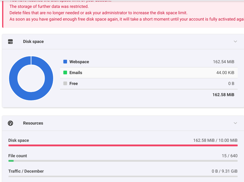

Heute zum ersten Mal ... vorhin neuen Kunden angelegt mit einem Freeweb 10 Mib, da liegt nur die default index.html drin und nach der Quota Berechnung zeigt es 162.58 MiB an ...
selbst wenn ich die index.html leere auf 0 KB und den Task neu starte, belibt es so stehen.
keine Ahnung
[2025-12-01 20:09:05] INFO | Collecting data for client "username"
[2025-12-01 20:09:06] INFO | Notification "client_disk_space_limit_reached" sent to "info@xxxxx.tld"
[2025-12-01 20:09:06] INFO | Here comes the report...
Client name : username
Diskspace : 162.58 MiB / 10.00 MiB - 1,625.82%
- Webspace : 162.54 MiB
- Emails : 44.00 KiB
- Databases : 0 B
Files : 15 / 640 - 2.34%
Client has been limited : Yes
Email accounts : 1
- webmaster@username.org : 44.00 KiB / 9.54 MiB - 0.45%
Databases : 0

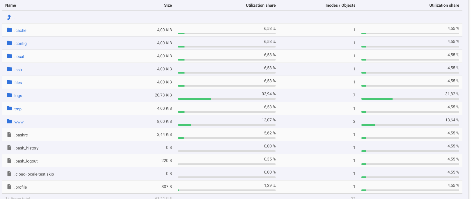

Habe vorhin mal einen User xtest angelegt mit 10 MiB und dann eine Domain xtest.de hinzugefügt, dabei wird meine default page in den User Folder kopiert ... wie vorher auch, nur jetzt werden aus den 1.6 kb 160 mib ...
# du -h -d 1 /home/users/xtest
4.0K    /home/users/xtest/files
4.0K    /home/users/xtest/tmp
16K     /home/users/xtest/www
4.0K    /home/users/xtest/.config
12K     /home/users/xtest/logs
4.0K    /home/users/xtest/.cache
4.0K    /home/users/xtest/.ssh
4.0K    /home/users/xtest/.local
68K     /home/users/xtest

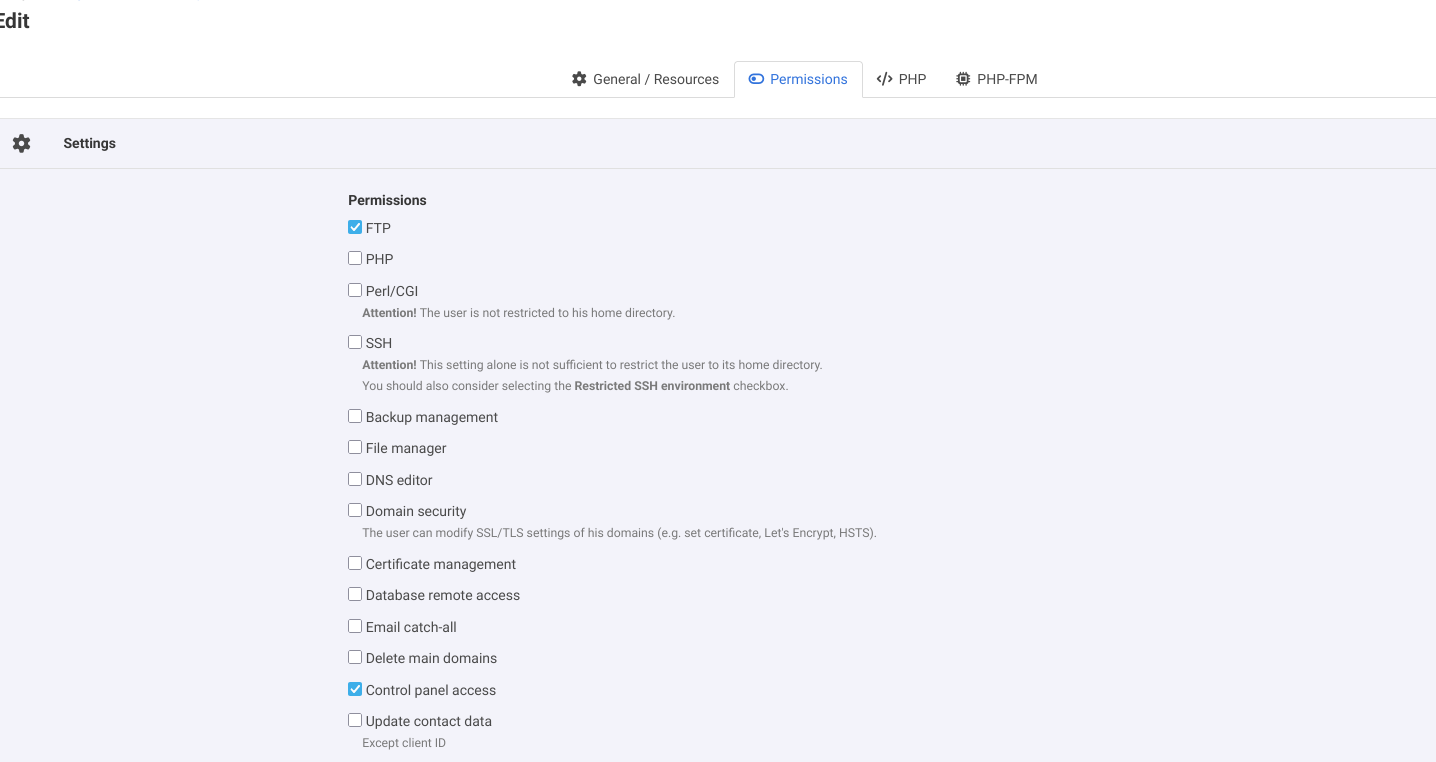

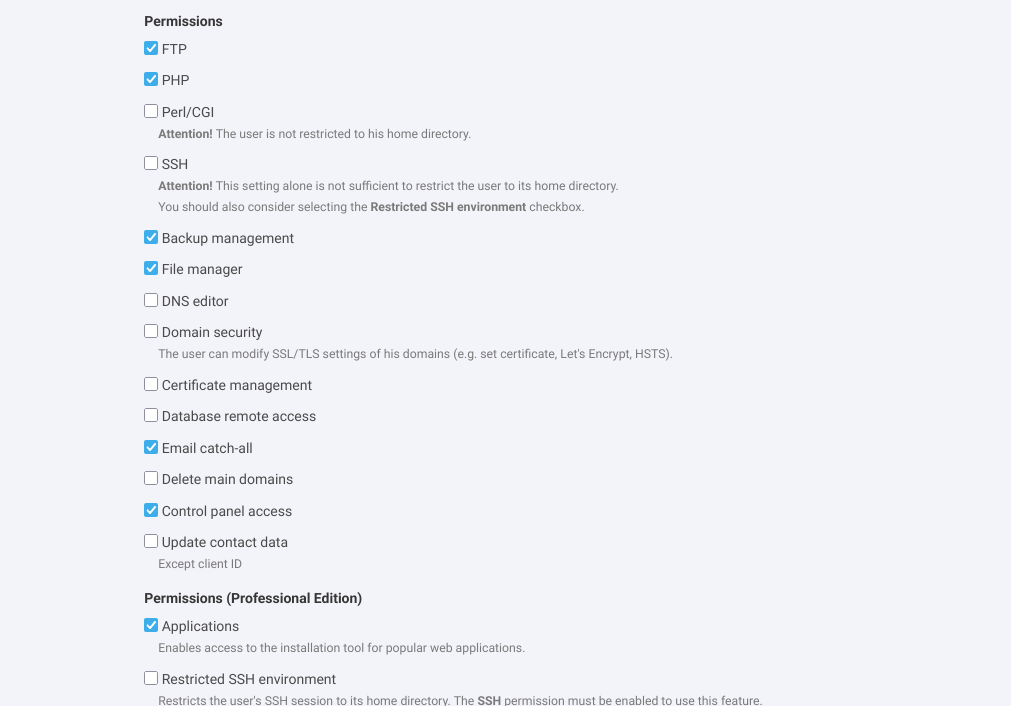

Posts: 1470
Re: Quota - Neuer Kunde aus Kib wird Mib
Danke, hhier scheinen sich die Permissions und Resources nach ausführen des Tasks zu ändern, ein Template dazu ist nicht vorhanden.
Die beiden oberen sind Original, nach dem Quota Task die Änderung siehe die beiden unteren.
Ralph wrote: Tue 2. Dec 2025, 10:41 Danke, hhier scheinen sich die Permissions und Resources nach ausführen des Tasks zu ändern, ein Template dazu ist nicht vorhanden.
Das versteh ich jetzt nicht ganz.
Ehe wir lange rum raten, kann ich mal via SSH auf dem Server nachschauen?
Posts: 1470
Alexander wrote: Tue 2. Dec 2025, 11:05
Den User habe ich nochmal umgestellt, jetzt bleiben die Resourcen (vieleicht der Browser, bin auf FF gewechselt von Chrome)) ...allerdings nach dem manuellen starten des Quota Tasks ändert sich nichts, bleibt weiterhin auf MiB. Das mit SSH wird auf die schnelle schwierig, ist ein shared Host mit IP restriction für SSH.

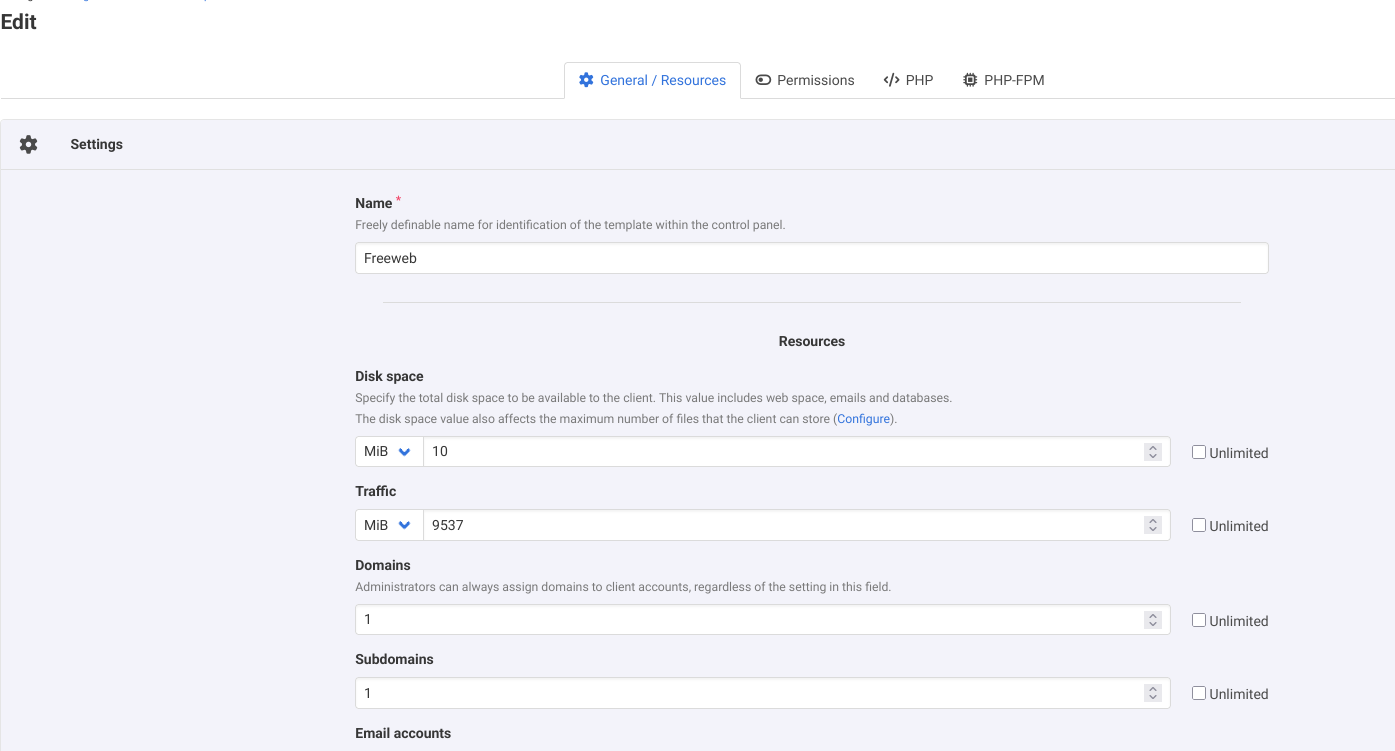

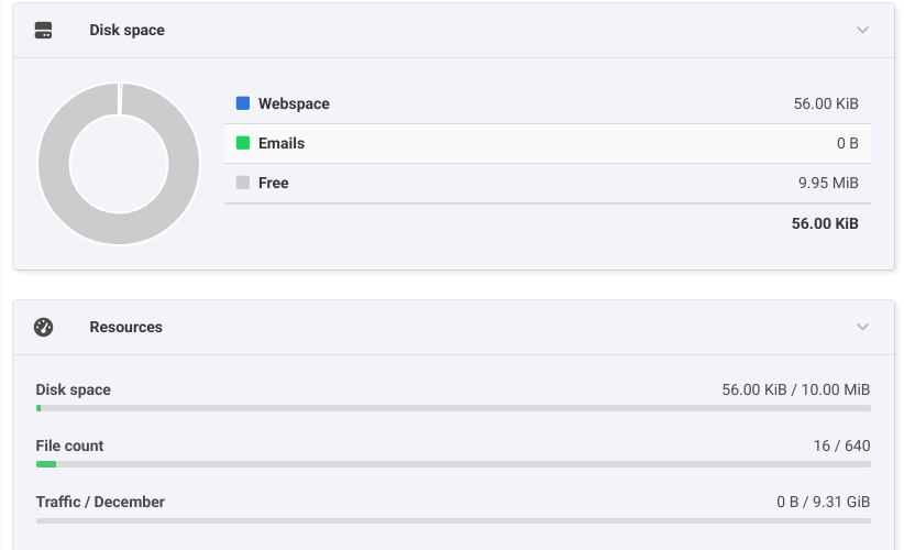

hmm, habe den User vorhin auf ein Acc. Template von 1000 MiB gesetzt, danach hat der User aber das 10 Mib von vorher erhalten, dabei ist dann die Berechnung zumindest für das 10 MiB Test Package wieder OK, nach nochmaligen umstellen auf ein 1000 MiB Template, auch OK.
Könnte es sein das manchmal KH Tasks in einer Art Queue hängen und dann zuerst der Reihe nach abgearbeitet werden?
Vieleicht hat die quota stop/start Aktion doch etwas genützt ... momentan stimmt es wieder.
