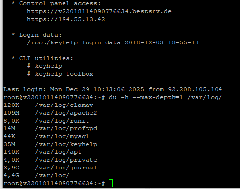

BTW:
Was sagt ein:
du -h --max-depth=1 /var/log/

Und was sagst du zu dem Ergebnis des Befehls? du -h --max-depth=1 /var/log/ Der Screenshot:

Kabna wrote: Mon 29. Dec 2025, 11:03 Und was sagst du zu dem Ergebnis des Befehls? du -h --max-depth=1 /var/log/ Der Screenshot:
Damit können wir zumindest erstmal ausschließen, daß Syslog/Journal irgendwie Amok laufen und deinen Platte zumüllen, 4G für das Journal sind zwar nicht unbedingt wenig, aber sicher noch im 'normalen' Bereich.
