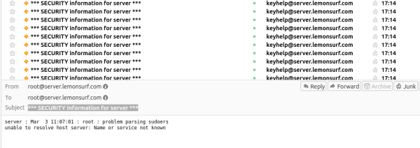

Hallo Zusammen,
ich habe gerade einen Server von Debian 12 auf 13 per Script upgegraded... alles laeuft soweit... aber ich werde mit System Mails vollgeschi**en mit folgendem Inhalt:
server : Mar 3 11:05:02 : root : problem parsing sudoers
unable to resolve host server: Name or service not known
Kann ich da per Toolbox was reparieren...
Danke schon mal in voraus...
Edit: Der SPuk hat jetzt aufgehoert... nach rund 315 Mails mit ein und dm selben Inhalt

Da habe ich mich leider zu frueh gefreut...

Ein visudo -c wirft folgendes aus
root@server:~# visudo -c
/etc/sudoers: parsed OK
/etc/sudoers.d/README: parsed OK
/etc/sudoers.d/keyhelp: parsed OK
/etc/sudoers.d/keyhelp_file_manager: parsed OK
@Alex @Florian
irgendwelche loesungs Ansaetze... die Mails kommen im Sekunden Takt
