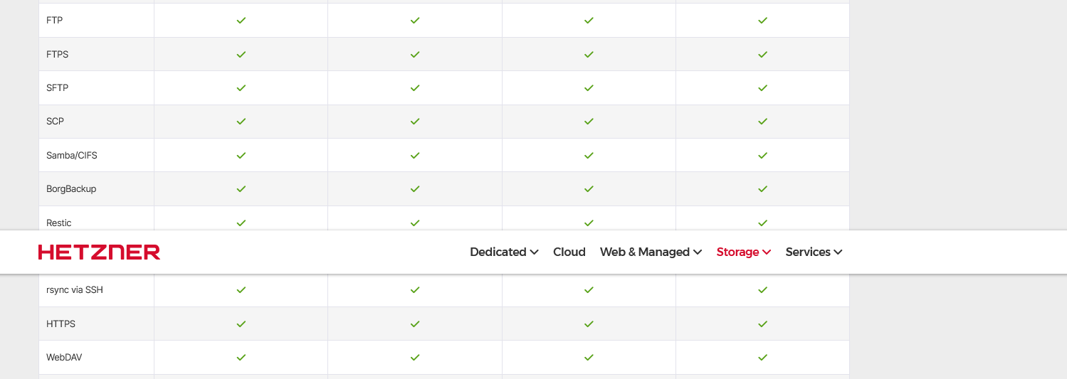

Nabend, das würde Nie geändert und außerdem guckt man auf der Produkt Seite und nicht im Kundenaccount, welche Features angeboten wird.
Entscheidend ist also hier, dies hier:
Screenshot 2026-03-29 at 19-36-12 Storage Box Günstiger Online Speicher und Datenarchivierung.png
Ich hätte es seinerzeit nicht auf FTP geändert, wenn es nach der Migration bei Hetzner im Robot noch SSH gegeben hätte.
