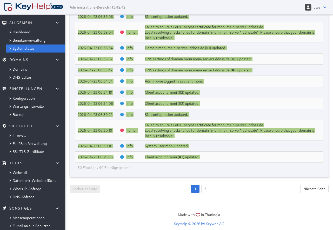

ist die Domain korrekt registriert und zeigt auf den Server?
Das rote Dreieck zeigt meistens ein aktiviertes Let's Encrypt Zertifikat einer nicht funktionieren Domain. Das kann dann nicht ausgestellt werden.
Details sieht man im Systemstatus -> Ereignis-Protokolle.

im protokoll sind kein fehler zu finden

das ist das einzige was ich gefunden hab

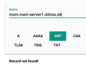

Für die Domain ist kein A- oder AAAA-Record hinterlegt, so wie es aussieht:
Bildschirmfoto 2026-04-23 um 13.52.jpg (14.18 KiB) Viewed 133 times
Grüße
Roland

ich kenn mich damit nicht so gut aus, was heisst das
NicoMSH
Posts: 105
Joined: Sun 1. Jun 2025, 16:54
Location: nähe Halle
Re: rotes dreieck vor domain
Post by NicoMSH »
ddnss ist nicht deine eigene domain, deshalb kannst Du keinen Record anlegen, da Du eine andere IP hast ;)
genauso im Webinterface das LetsEncrypt, das Prüft ob die Domain zu Deiner IP passt und aufgelöst wird. Ist das nicht der Fall wird auch kein Zertifikat ausgestellt
