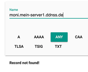

Für die Domain ist kein A- oder AAAA-Record hinterlegt, so wie es aussieht:
Bildschirmfoto 2026-04-23 um 13.52.jpg (14.18 KiB) Viewed 195 times

ich kenn mich damit nicht so gut aus, was heisst das
Re: rotes dreieck vor domain
Posted: Thu 23. Apr 2026, 14:11
by NicoMSH
ddnss ist nicht deine eigene domain, deshalb kannst Du keinen Record anlegen, da Du eine andere IP hast ;)
genauso im Webinterface das LetsEncrypt, das Prüft ob die Domain zu Deiner IP passt und aufgelöst wird. Ist das nicht der Fall wird auch kein Zertifikat ausgestellt
