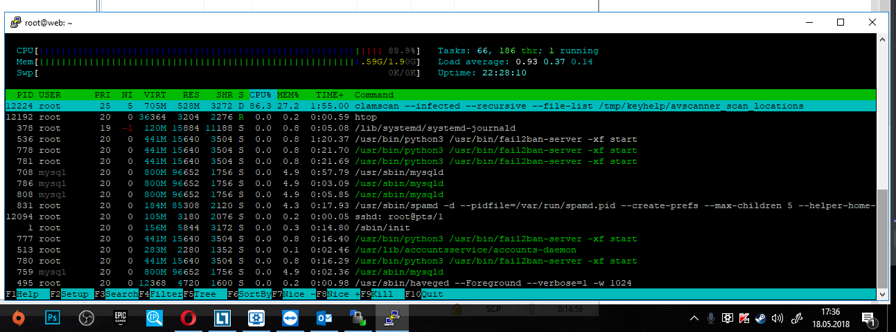

Zunächst ist ClamAV extra für diesen Testzweck auf einen täglichen Scan zwischen 1 und 2 Uhr eingestellt. Doch diesen hat er letzte Nacht nicht gemacht. Das Hauptproblem ist jedoch, dass der Scan zwar anscheinend läuft, jedoch die Ergebnisse nicht übergibt... Siehe angehängten Bild "ClamAV.png"... Der Scan läuft halt im Hintergrund 10 Minuten...

Okay... Ich denke ich hab das Problem gefunden... Und es lag anscheinend nicht an Keyhelp oder mir... Mein Freund hatte die zu untersuchende Verzeichnisse auf "/" gesetzt...
Ich hab nun mit den Standart-Einstellungen alles nochmal getestet & es funktioniert alles einwandfrei. Nach Rücksprache mit ihm hat er mir erklärt, dass er möglichst alles scannen möchte... Ein manueller Scan mit "clamscan -i -r / > /root/clamscan.log" bringt nebenbei auch folgende Fehlermeldung (gekürtzt):
WARNING: Can't open file /sys/bus/clocksource/uevent: Permission denied
LibClamAV Warning: fmap_readpage: pread fail: asked for 4094 bytes @ offset 2, got 0
WARNING: Can't open file /sys/bus/hid/drivers_probe: Permission denied
[...und so weiter...]
Fehler ist wohl eine unzureichende Berechtigung in /sys .
Da er auf einen möglichst kompletten Scan besteht, stellt sich nun die Frage, macht nur /sys solche Probleme? Oder gibt es noch mehr Ordner, wo Clam nicht lesen kann?

Standardmäßig werden von KeyHelp bei mir die Verzeichnisse "/home/users", "/var" und "/var/tmp" gescannt. Der manuell scann von "/home/users" funktioniert problemlos. Bei den anderen beiden Verzeichnissen bekomme ich in der Konsole allerdings immer nach ein paar Sekunden die Meldung "Killed". Woran kann das liegen?

Das war die Lösung. Das Problem war, dass auf dem Server zu wenig RAM für den Virenscan verfügbar war. Jetzt habe ich den RAM von 2GB auf 4GB erweitert und schon funktioniert alles problemlos.
