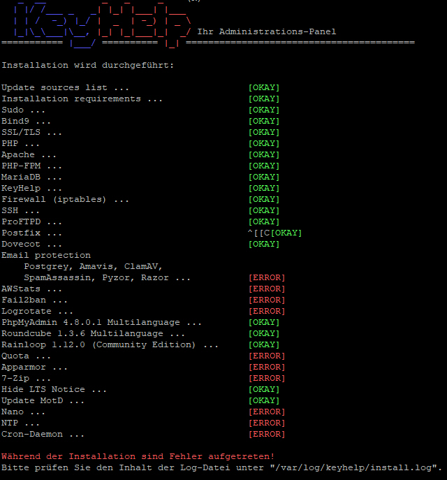

Leider habe ich die gleichen Probleme mit der 16.04 Version. Als Anhang ein Screenshot der Installation von Keyhelp.
Diesmal kann ich auf die log Datei zugreifen - soll ich die auch posten?
Der Server hat Zugriff auf das Internet und kann ohne Probleme Namen auflösen.. Bisher hatte ich auf Debian 8 nie Probleme mit einer Keyhelp Installation..
Hat jemand noch einen Tipp?

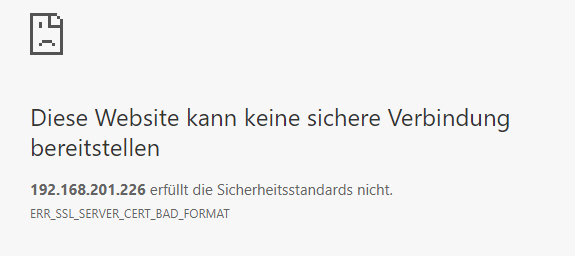

Habe noch einen Screenshot eingefügt, auf welchem ihr die Fehlermeldung seht, wenn ich per HTTPS auf den Server zugreifen möchte.

Also du hast einen Fehler während der Installation, der Rest ist sind nur Folgefehler.
Job for amavis.service failed because the control process exited with error code
See "systemctl status amavis.service" and "journalctl -xe" for details
Soweit ich das sehen kann, lag meine Vermutung mit der nicht korrekt auflösenden Domain richtig.

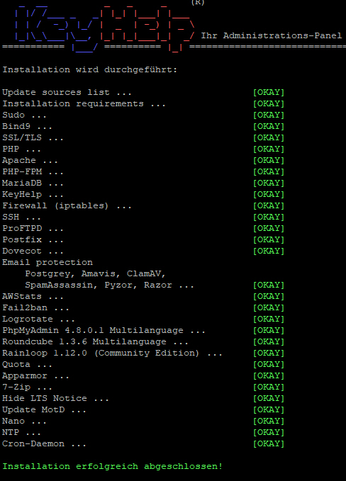

Vielen Dank für eure Tipps, ich habe den Server neu aufgesetzt und habe den FQDN auch in der hostname Datei reingeschrieben.
Ich habe die Namensauflösung auch nochmal mit nslookup getestet und es hat alles ohne Probleme funktioniert. Ich habe den öffentlichen Namen auch richtig gesetzt und die entsprechenden Regeln in der Firewall gesetzt. Sollte alles passen.
Die Installation lief ohne Probleme (siehe Anhang). Aber auf das Webinterface komme ich nach wie vor nicht drauf (auch hier ein Screenshot im Anhang).
Es sieht für mich so aus, als ob Google Chrome das SSL Zertifiat nicht aktzeptiert...
Habt ihr noch eine Idee?
Edit:
Das Problem tritt nur bei Google Chrome auf - bei Firefox bekomme ich das Webinterface...
Edit2:
Habe jetzt nach einer Wartezeit nochmal versucht das Webinterface über Google Chrome zu erreichen und die Fehlermeldung ist nun weg.
