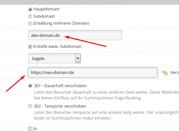

vielen dank für deine Antwort, aber die hilft mir nicht wirklich weiter.
Problem ist wie im Bild unten zu sehen.
Meine alten https://alte-domain.de links werden so durch die Browser geblockt,
da für alte-domain.de kein LE Cert angelegt werden kann
und für alte-domain.de das SSL vom Server genommen wird.
Daher meine ich daß eine Exception für "/.well-known/acme-challenge"
in den vi host sollte
Gruß MLan
